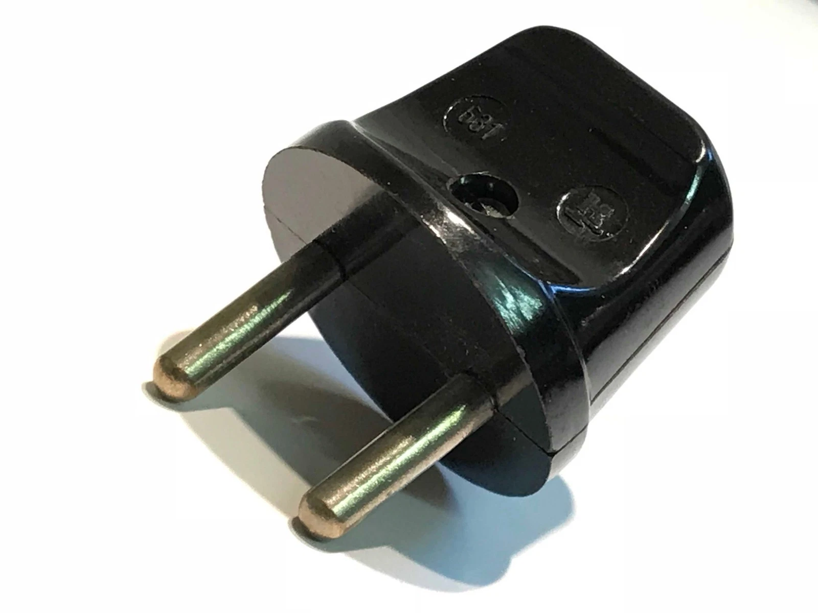

Pozdravljeni,
imam staro elektronsko napravo, ki ima še ta star ne ozemljen okrogel vtič, ki pa ne paše v moderne vtičnice. Ali lahko samo odrežem ta starega stran in na montiram novega, in ali moram uporabiti tistega ta tankega neozemljenega ali lahko uporabim standarnega ozemljenega.

Lahko običajnega, samo pazi, da ne povežeš narobe. Če ni ozemljitve potem to izpustiš. Je pa praviloma bolj pametno, da menjaš kabel, ker tudi kabli znajo biti tako tako pri teh ultra starih zadevah.
steev ::
Če je stara elektronska naprava v kovinskem ohišju, bi bilo najbolje menjati poleg vtiča tudi kabel na tri žilnega, ter ozemljiti ohišje.
V nasprotnem primeru bo ta tanek vtič čisto ok, v vsakem primeru pa bi bilo dobro zamenjati kabel, kot je omenil tudi predhodnik.

Upoštevaj, da je tanek neozemljen za max. 2,5A. Najbolje dati standardnega ozemljenega. Je pa to delo za strokovnjaka, ker je hitro lahko kaj narobe.

Ne vem, kaj bi te koštalo, če bi poslal sliko tega vtiča.
Sicer pa mislim da vem za kakšnega gre. Ta se pač priklopi na fazo in nulo in ker je ohišje leseno, brez da kakrkoli odvijaš, do stika s fazo ne moreš priti.
Predlagam ti, kot so ti že nekateri svetovali, da pač zamenjaš cel kabel z navadnim vtičem. Prodajajo jih v skoraj vsaki trgovini, cena pa je kakšen evro.

Sej zgleda nekak tkole?
Ja, tako izgleda. Ga nimam pri sebi pa ne morem slikat...
