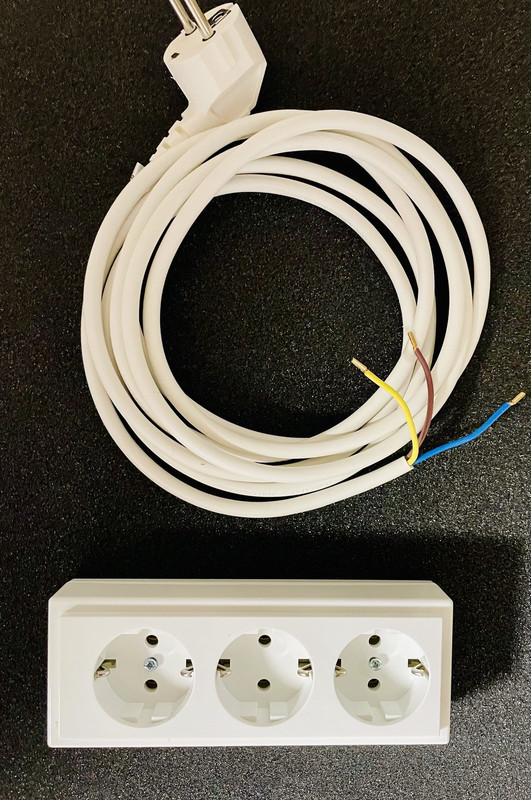

Imam trojno nadometno vticnico in kabel kot kaze slika spodaj.
Zanima me:
- kam oziroma kako vezati zemljo (torej rumeno-zeleni vodnik), ce ni nikamor za privijacit kot je to za fazo in nulo?
- zakaj ima vticnica stiri mesta za priklop vodnikov (zgoraj in spodaj)? Pricakoval sem dva.
Hvala za odgovore

Kaj je namen vgradnje tega? Ker tole ni ravno najbolj varno, presek vodnikov je premajhen.

janze90 ::
Namen je priklop LED TVja in wifi routerja.
Zdej, presek vodnikov je enak kot pri podaljsku, ki ga imam, pa ima podaljsek 7 mest, ta doza pa 3.
V katerem primeru to ni varno?

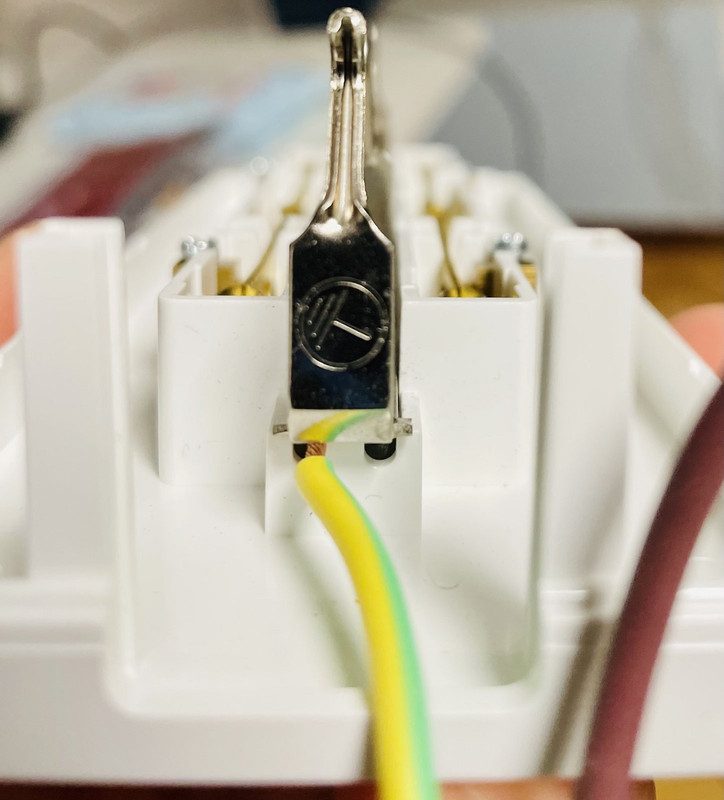

Vezano na tole zadevo. Imam enako nadometno vticnico. Na sliki tukaj je F na levi strani. Ali ima kaksno vezo, ce bi bili zici obrnjeni. Torej modra na desni in rjava na levi?
Pri napeljavi za tole vticnico nimam zice za ozemljitev (rumeno zelena). Na vticnico bodo priklopljeno ruter, modem, switch, snemalnik za kamere ipd. Ali se lahko kljub temu varno uporablja brez ozemljitve?
Hvala
Hvala
matobeli ::
Nima veze na kateri strani je kaj, je pa lepo če se držiš oznak in predvsem barv.
Če nimaš ozemljitve (večina starejših inštalacij) se izvede "ničenje" kar pomeni da ozemljitev povežeš z kratkim kablom na nulo. OBVEZNO na NULO, ki je ponavadi MODRE barve, oziroma tista ki nima napetosti.
Sicer pa... nobena od tvojih naprav ne uporablja ozemljitve, priključek ki uporablja ozemljitev je "schuko", tisti taširok ki zavzame celotno vtičnico in ima po višini kovinski na vsaki strani, ti imaš verjetno samo razne adapterje od katerih noben ni niti namenjen da bi uporabljal ozemljitev. (ker ima plastično ohišje).

Še eno opozorilo! To kar hočeš narediti ni nadometna vtičnica, ampak električni podaljšek in pri podaljških NE SMEŠ NIKOLI delati ničenja! Če ga narediš in potem vtikač obrneš, ti bo nenadoma postal ozemljitveni jeziček FAZA in z malo sreče se bo nekdo ubil!

Imaš dve vrsti vtičnic. Z zaščitnim kontaktom (šuko) in brez zaščitnega kontakta. V prve lahko vtakneš vse vtikače, tako tiste brez, kot tiste z zaščitnim kontaktom, medtem ko v druge samo vtikače brez zaščitnega kontakta. Te druge so namenjene za priklop naprav razreda II (oz z dvojno izolacijo in imajo znak kvadrat v kvadratu). Kar se priklopa tiče se vtičnice brez zaščitnega kontakta priključijo samo na dva vodnika - fazo in nulo (običajno rjava oz. črna žica za fazo in modra za nulo), vtičnice z zaščitnim kontaktom pa je treba obvezno priklučiti na tri vodnike: fazo (črna ali rjava barva), nulo (modra barva) in poudarjeno obvezno zaščitni (ozemljitveni) vodnik rumeno-zelene barve.
Vse drugo je šlamparija, čeprav bi naprave delovale in je skrajno nevarno.

Kako lahko priklopim vticnico, ki jo zelim in z obstojecimi kabli, ki sem jih opisal? Ce vzamem konec rumenozelene zice, in jo povezem tja zraven v tiste vijeke, kjer je ze ena taksna zica, drugi konec pa v vticnico? Je to ok?
Se mi zdi, da kar kličeš nesrečo. Najbrž se tudi ne boš držal priporočila, da to prepusti kakšnemu električarju.
Torej boš priključil tri šuko vtičnice na trižilni kabel? V kablu imaš kot praviš vodnike rjave , modre in rumeno-zelene barve. Torej:
- rumeno-zeleni vodnik priključiš na tisto zbiralnico (kjer imaš majhne vijake) v el. razdelilniku, kjer že imaš rumeno-zelene žice in na vtičnicah na zaščitni kontakt,
- modro žico priključiš v el. razdelilniku ravno tako na zbiralnico z majhnimi vijaki, vendar tisto, kjer so že priključeni vodniki modre barve, na vtičnicah pa na en izmed dveh kontaktov, vseeno katerega,
- rjavo žico potem priključiš v el, razdelilnku na (izklopljen) inštalacijski odklopnik, na vtičnicah pa na preostali prosti kontakt.
Lahko pa imaš v el. razdelilniku samo eno zbiralnico (tisto z majhnimi vijaki), ki združuje tako nulo kot ozemljitev, potem pač na to zbiralnico priključiš tako modro, kot rumeno-zeleno žico, v vtičnicah pa kot sem napisal zgoraj.
Vseeno te prosim, ko boš z delom končal, da se javiš.

Sej to ti je mirator povedal.
Najprej pa: Greš v lokalno trgovino z tehnično robo in kupiš pol metra ali pa 1m 3x1.5mm2 kabla.
Potem ko imaš nov kabel (da ne bi nekaj štukal končke pa žičke med sabo), najprej zveži v vtičnicah, vsako žico v svojo luknjo, potem v omarci, modro priklopiš na zbiralki tam kjer so modre, rumeno/zeleno tam kjer so rumene/zelene, potem preklopiš tisti odklopnik (varovalko) tako da je izklopljen (preveri da se nisi zajebal), odvijačiš dve obstoječi žički in notri porineš novo rjavo žico. Spodnjega vijaka na varovalki ki je še vedno pod napetostjo se ne dotikaj.
Predvsem pa: kupi 1m novega kabla, 3x1.5mm2

Če nimaš nobenega prijatelja ali znanca, ki se spozna na električne inštalacije, potem je tudi 50 evrov bolje, kot da se zgodi kakšna nesreča tebi, ali komu bližnjemu.
Sicer pa, kot sem že napisal.
1. če imaš dvožilni kabel, potem ga priključiš na nulo in fazo. Je pa oz. so pa na tem kablu lahko priključene samo vtičnice brez zaščitnega kontakta, v katere ne moreš vstavljati šuko vtikačev,
2. če hočeš imeti priključene šuko vtičnice, potem jih moraš priključiti na trižilen kabel.
Slike sem videl, vendar te preprosto ne razumem. Tam imaš priključeni dve dvopolni vtičnici brez zaščitnega kontakta. Tista rumeno zelena žica, ki jo omenjaš, je pa verjetno dovod zaščitnega vodnika na zaščitno zbiralnico.
In še za konec. Forum ni ravno referenca za pravilnost izvedbe česar koli.
