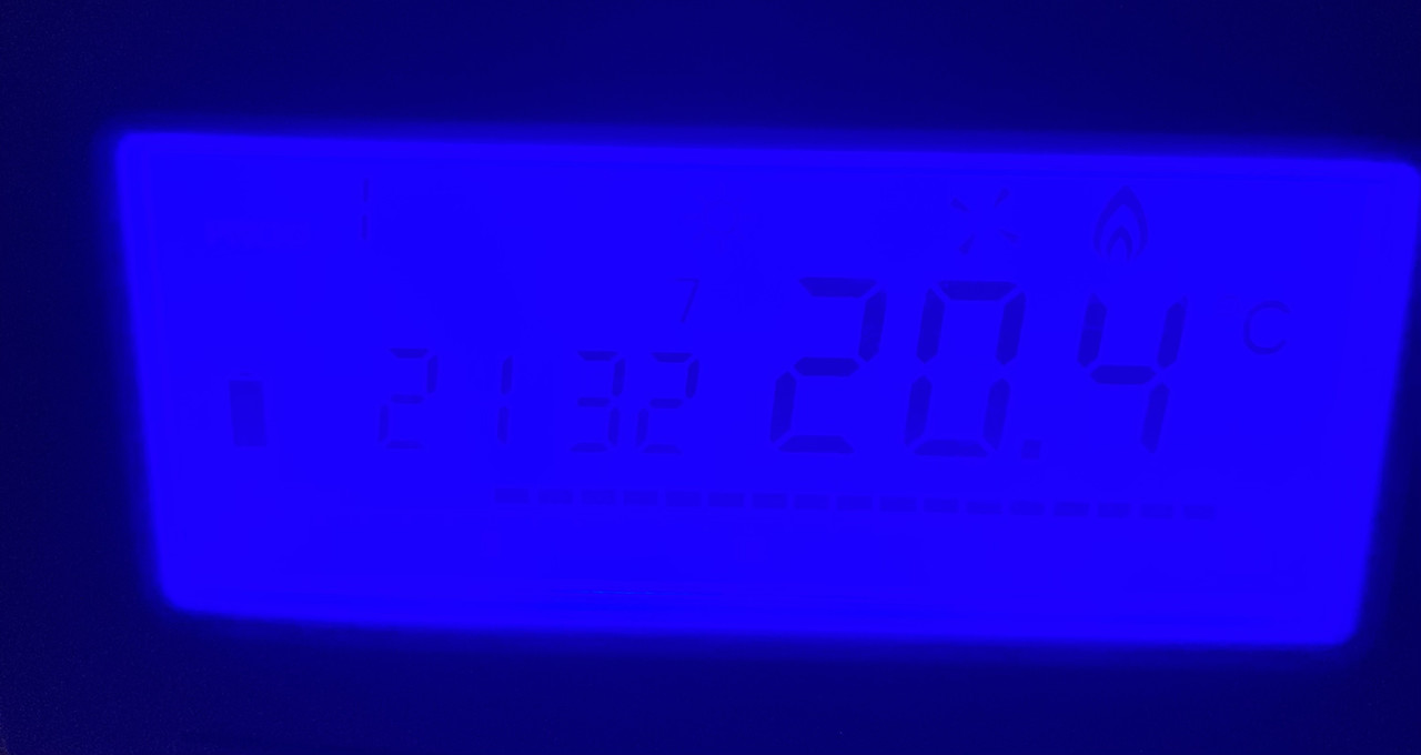

In kakšna je temperatura kaj danes pri vas doma? Se že ogrevate?
Pri meni je sedaj ob cca 18h zunaj 10 stopinj C, v hiši pa še vedno 24 stopinj brez ogrevanja.
2dark ::
V stanovanju 21 stopinj.. NE kurimo.
