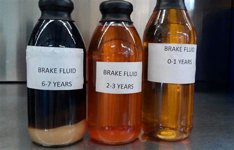

Imaš merilnike, ki izmerijo količino vode v zavorni tekočini, ki po naključju privzeto privlači vlago.
Ampak preden zamenjajo zavorno tekočino z brezmadežno, ne preverijo delež prisotne vode, ki bi potrdila potrebo po zamenjavi...samo menjajo...ali pa celo menjajo samo tisto zgoraj v posodici.
Predpišejo termine in računajo menjavo olja, kaj bi šlo narobe.... seveda to lastnik avta plača.
Korektno bi bilo, da predpišejo količino vlage v zavornem olju, pri kateri se ga menja in glede na to menjajo.
Gre tudi brez meritev, pogledaš barvo in je vse jasno.
Nova je svetla, stara je temna, črna.
Slika
Zgornja slika je iz https://global.honda/en/motorcycle-afte...
Slika
- spremenilo: sbawe64 ()
