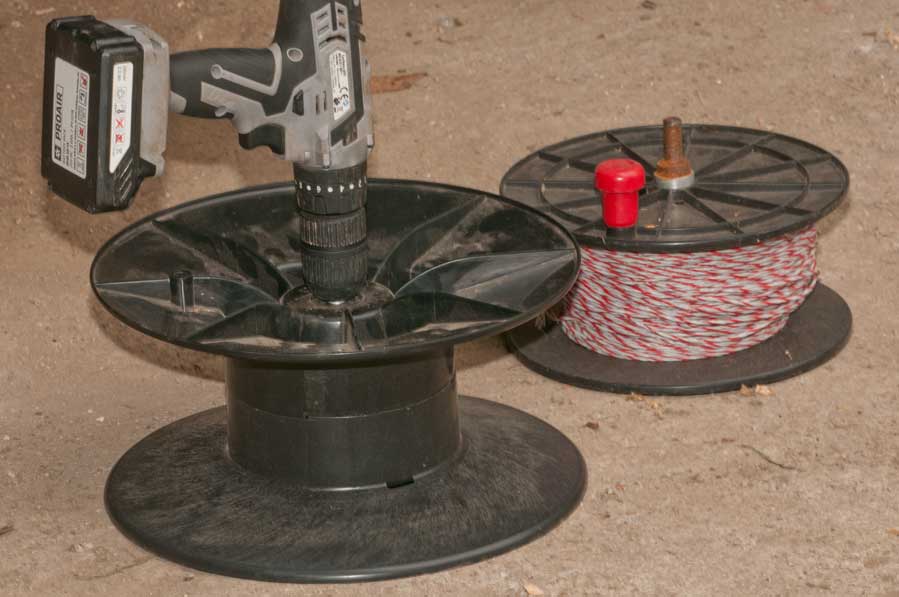

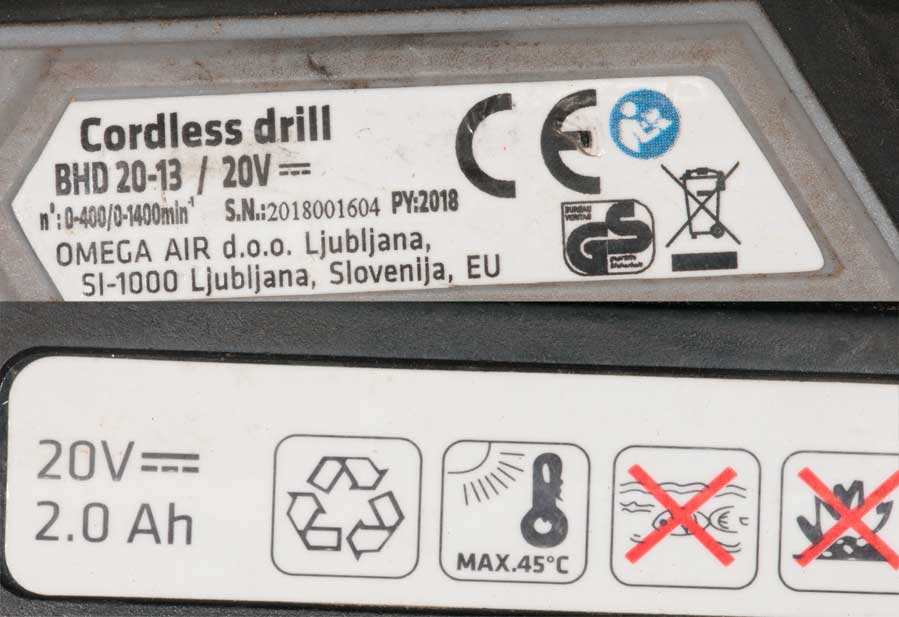

Imam en plastičen boben, na katerega navijem tanko plastificirano žico, +/- 600m.
To ni nekaj kar traja pol ure, žica leti na boben.
Vrtalnik se ornk greje in iz motorčka se kadi. Meni se ne zdi da bi bil to kakšen heavy job.
Kaj naj kupim, ko bo tole spustilo dušo ? Tehnični podatki alternative ? Ali je samo zanič ali je preslab ?
Tole, cenovno enako, na oko, ni nič drugače: makita

Lepo bi bilo, da pripneš sliko, kako zgleda ta tvoj boben.
