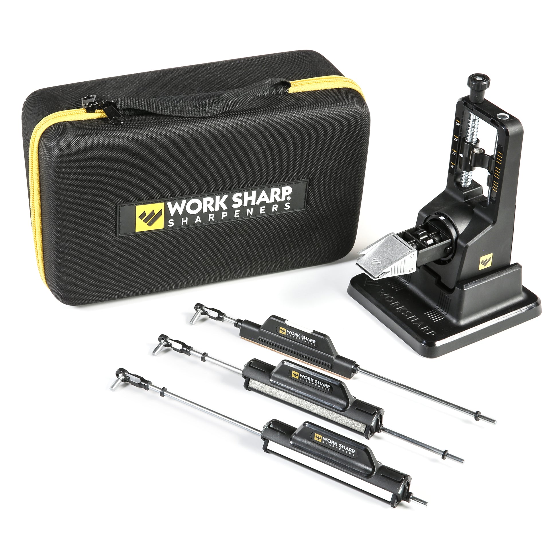

DePalmo ::
Sam se še odločam da bi probal tole: https://www.amazon.de/-/en/Sharp-09DX00... - testi po netu so obetavni.
Sem probal kar nekaj brusilcev od ročnih, električnih, kamnov, palic za honanje in nič ni nabrusilo da bi bilo res ostro. Enkrat sem jih celo peljal ključavničarju da mi jih nabrusi, tisto je šele bila žalost. Mogoče sem pa le jaz preveč tečen, ker zame je dobro nabrušen nož tisti ki se ga bojiš uporabiti. In vsi električni ki so bili predstavljeni v tej temi ne delajo dobro, kar poglejte YT recenzije kjer se nekateri celo matrajo da bi odrezal navadni papir.

Precej blizu mojimm izkušnjam. Sploh pa kaj je profi nož. Chef je profi, mesar pa ravno tako. Jaz tja do 800 na diamantne plošče potem pa štrajhar. Če je res debel nož pa zjeban do ameba , ga dam pa komu za začetek na tračnega pa potem dodelam.

Koliko sem probal na mojih Swibotih se zadeva super obnese (imam tudi nože doma narejene, pa brijejo).
Foter je bil pa tudi navdušen.
Zdaj, če kdo okleva iz te trgovine iz Nemčije je zadeva veliko cenejša kot drugje. Kdor bo kupil mu zagotovo ne bo žal.
koyotee ::
Sem nabavil mk2, in ja, noži režejo bolj kot novi, nabrusijo se brez problema. Si sploh ne predstavljam da bi se mučil s kakimi kamni.
