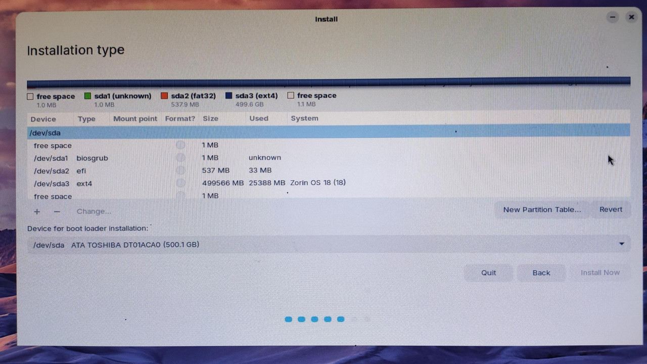

Torej, PC je Lenovo ThinkCentre M72z, BIOS je iz leta 2012. Boot mode je bil nastavljen na Automatic - na voljo sta še opciji "UEFI" in "Legacy". Probal sem oboje, ni pomagalo.Secure boot opcije v BIOSu ni.
Pomagal sem si s Copilotom, izvedel "Boot Repair" - ni pomagalo. Glede particij - kot rečeno sem izbral enostavno opcijo "Erase disk and install Linux Mint"", kako je naredilo pa se lahko vidi na spodnjem linku. Kako bi ročno naredil particiji (install opcija "Something Else") pa se mi kot Linux začetkniku ne sanja.

Liker ::
V BIOS nastavi Boot Mode: Legacy Only
Nato ponovno namesti Mint iz USB ključa.
Bi moralo delovati.
Bi moralo delovati.

Liker ::
Bi moralo delovati.
Sem probal tudi to, ampak žal ni pomagalo.
Čudno. A pri ponovni namestitvi si izbral da pobriše celoten disk?
Ker Legacy mode je stari MBR način zagona. To dela vedno in povsod že desetletja.
Drugače pa zagon z USB ključa, nato terminalno okno in vprašaj Copilot / Chat GPT / AI kako izbrisati vse particije na disku z uporabo linux ukazne vrstice.
Nato pa ponovno namesti.
Če to ne deluje, je nekaj narobe s tvojo verzijo / USB ključem.
EDIT: Vidim da disk /dev/sda že itak gledaš v gparted. Tam samo zgoraj izberi "Device" -> "Create Partition table" in naj popuca vse.

kanarin ::
Lenovo ima za svoje računalnike System Update software.
Inštaliraj ga v Windows, in ti bo lepo updatal vse kar je treba.
Nimam več W10 na tem PC-ju, disk je sformatiran na Linux, ki pa se kot rečeno ne boot-a. Sem našel nek novejši BIOS FW za ta model (ISO image) - pa se mi žal tudi ne zažene iz USB ključka
Si poskusil potem tudi Kubuntu, oziroma kakšno drugo distribucijo? Toliko da se izloči možnost, da je problem trenutna distribucija ali inštalacija.
Sem ravnokar poskusil z Zorin OS - povsem enaka zgodba. Torej problem ni vezan na konkretno distribucijo.

energetik ::
To imaš ti neke probleme s PC, če si nastavil legacy boot in pravilen disk kot 1. v vrsti za boot, bi moralo delat.
Sicer ti za tak PC priporočam Mint XFCE, dela ko raketa.
vires in numeris
Če je lenovo, F12 za Boot order.
Če ne zazna USB ključka, evo ti problema.
Za USB uporabi Rufus...

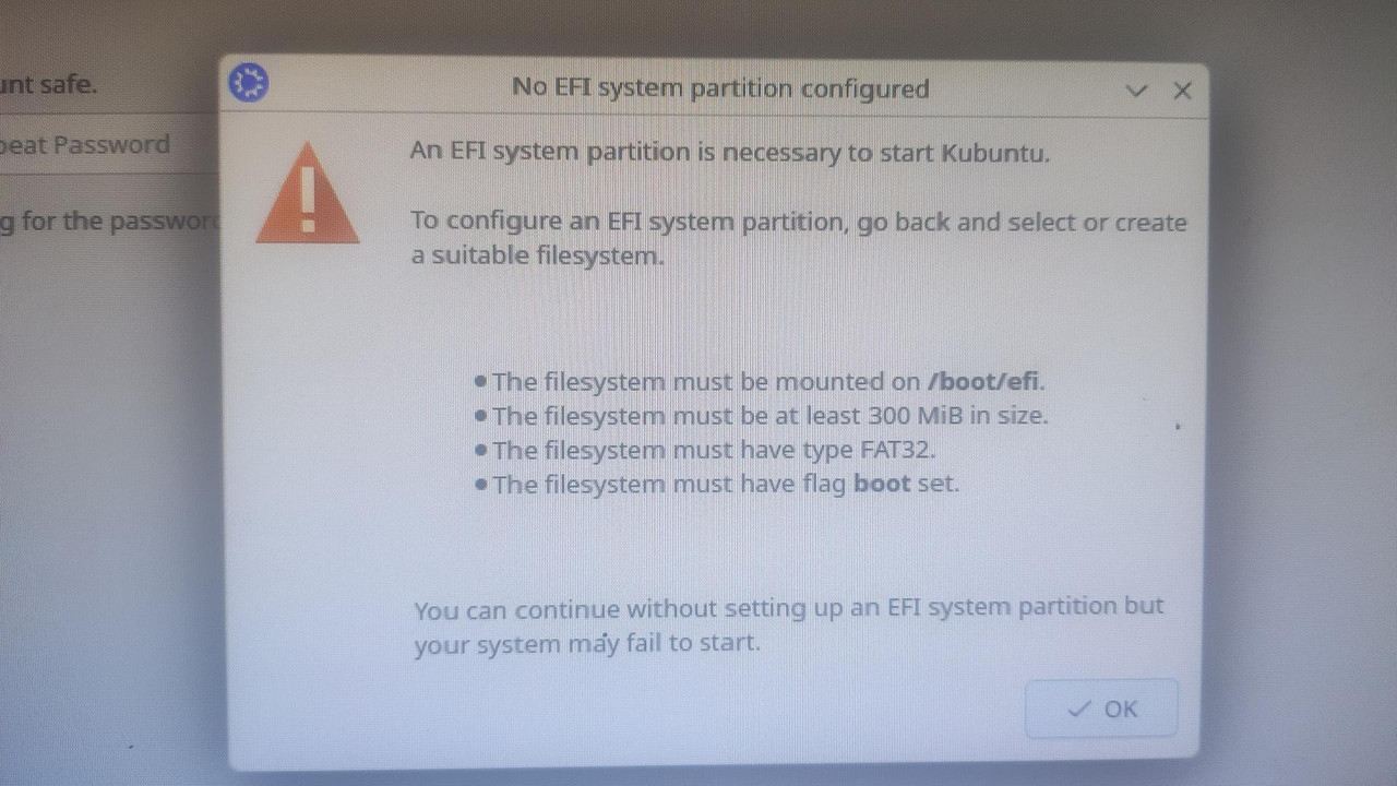

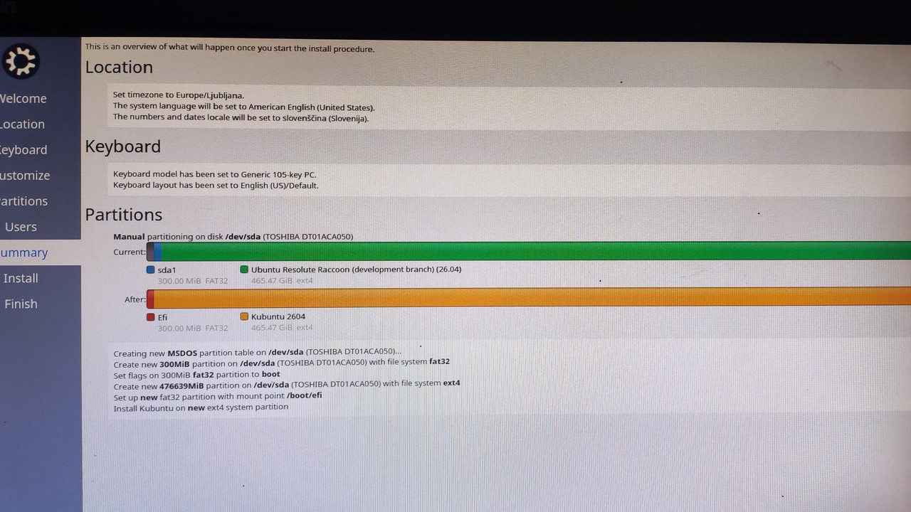

Zvezdica27 ::
majstr, daj naredi si uslugo in si za prvi linux naloži kak *buntu. Priporočam Lubuntu za stare kište, dodaten plus pa je, da je openbox že not (superlight WM, ni niti DE)-
Tudi v praksi ubuntu in derivativi marsikaj naredijo mičkn drugače kot standardni debian in morda ti tudi boot rešijo.
V glavnem pa - pojdi iz nule.
BIOS pač moraš nagruntati, čeprav bi moral trenutni *buntu tudi UEFI požreti. Če UEFI jebe, disable vse, tle ti ne moremo pomagati, googlaj za svojo plato.
DL pravi iso - 64 bit - zapeči na katerikoli medij, preveri in gasa.
Formatiraj disk ob namestitvi, kar v ext3 ali 4, cel disk, vse pusti default. Samo default in čao.
Sliko in težave boš reševal pozneje, če bo feler. Sam da se sistem namesti in da se bootneš notri. Priti moraš do login screena ali vsaj v backup CLI (root mode ali kakorkoli bomo temu rekli, recovery mode).
Drugače pa danes ni nobene razlike v hitrosti, če bi imel zunanji Nvme preko Thunderbolta in bi direkt ta bootal, niti ni nujno na disk dati, celo kak hiter usb ključek ali navadni usb disk bi letel.
Javi se, ko boš lahko na katerikoli način formatiral disk v ext3/4 in namestil lubuntu. Pa gremo od tam nprej. GRUB2 bi moral potem sam sebe lepo porihtati.

dt711 ::
Nastavi v BIOSu Legacy (CSM).
Verjetno so na disku ostanki GPT particijske tabele in BIOS sistema ne zna zagnati, instalacijski program pa ne prav zbrisati in postaviti nove MBR tabele in jo bo treba zbrisati na roke. Potrebuješ starejši MBR tip, ne novejšega GPT, da bo zadeva kompatibilna z BIOS, ne pa novejšim UEFIjem. Sem si že razbijal glavo s tem, ko se je uvajal UEFI. V Windows se je to zbrisalo z diskpart, clean. Ti boš pa zalaufal Mint in se bo s ključka dvignil poln linux. Potem odpri terminal in daj ukaz:
sudo fdisk -l
Dobil boš verjetna dva diska, eden je mintov navidezni /dev/loop0, drugi pa tvoj fizični disk, nekaj takega kot /dev/hda. Potem v primeru, da imaš res tvoj disk kot /dev/hda, daj ukaz:
sudo gdisk /dev/hda
Zdaj si v gdisk (podobno, kot fdisk včasih v DOSu) in ti kaže
Command (? for help):
Daj ukaz x in prideš v podmenu Expert command. Tu daj ukaz z (zap GPT data structures and exit), vpraša te za potrditev, daj dvakrat Y. Zdaj bi morale biti pobrisane komplet vse tabele. Preveri še enkrat z
sudo fdisk -l
Potem klikni na grafični installer zgoraj (Install Linux Mint) in za prvič daj kar installerju naj uporabi celotni disk in avtomatsko generira particije. Boš potem popravljal, če ti kaj ne bo ustrezalo. Pred časom je na primer postalo moderno narediti čisto malo swap particijo in potem ni delala hibernacija. To korigiraš v drugem poskusu inštalacije tako, da zbrišeš samo swap in ext4 particiji, narediš novo večjo swap particijo in potem še ext4, kolikor prostora je še ostalo.
sudo fdisk -l
sudo gdisk /dev/hda
sudo fdisk -l

Kn3dL ::
@kanarin
Nisem prebral vse teme.
Ali se ti med namestitvijo pojavi kakšen error? Sam imam laptop Leonovo Ideapad 320, ki med namestitvijo linuxa blokira bootloaderje ki niso windows - vrže errorje pri koncu namestitve bootloaderja. Kriva za to je slaba implementacija v BIOSu.
Probaj namestiti sistem brez bootladerja, ko je sistem nameščen bootaj preko refind https://sourceforge.net/projects/refind/ in ti bo našel sistem ga izberi in enter. Ko prideš v sistem pa lahko ročno poženeš v terminalu "grub-install --target=x86_64-efi --efi-directory=/boot/efi --removable" + "update-grub" (s sudo/doas ukazom seveda). Naredi reboot in odstrani boot ključek - sistem bi se ti moral normalno zbootat. Tisti --removable ustari kopijo linux bootloaderja in ga preimenuje v win bootloader (BOOTX64.EFI) Malo več info https://wiki.archlinux.org/title/GRUB#D....

@dt711 sem naredil točno tako kot si mi napisal (na ključku nisem imel Mint ampak Zorin OS 18) - ampak rezultat je bi žal na koncu identičen "Erro 1962 No operating system found"
@Zvezdica27 po nekaj težavah (z USB ključki) sem danes probal namestiti na ta nesrečni PC še tretji linux distro - Kubuntu (26.04) - moram povedati da mi je pri tej distrubuciji inšatacijski postopek najbolj všeč in pregleden - še posebej v lući teh mojih problemov z inštalacijo - ker prikaže natančne informacije oz disku in particijah. V glavnem izberem standardnmo opcijo "Erase Disk" 8pred tem je bil nameščen Zorin OS 18 kot ponavadi inštalacij gre skozi b.p. - po rebootu pa spet standardni problem
. V BIOS je disk na prvem mestu za Boot - kar se tiče Boot Mode pa ne pamaga če izberem katerogoli od 3 možnih opcij (Auto, UEFi, Legacy). Drugih posebnih nastavitev v BIOS pa ne vem ozu ne vidim da bi lahko še kaj probal.
Spodaj sta je prikaz stanja diska/particiji pri inštalaciji - je mogoče problem ker je partittion table GPT?
Če je temu tako bi prosil za res jasna in natančna navodila (ponavljam, sem skoraj popolni Linux začetnik) kaj bi moral narediti/spremeniti in kako. Zgoraj je nekdo napisal "Probaj namestiti sistem brez bootladerja" - meni to ne žal samo po sebi ne pove oz pomaga prav nič. Vse kar imam je nek Linux distro na ključku in tak je pri inštalaciji možna ali straitforward opcija "Erase disk" ali pa "Something Else" - tu pa sem v temi kaj in kako.
Copilot mi napiše tole:
Let's break this down carefully, because the Lenovo ThinkCentre M72z is known for being picky about boot modes and disk partition tables. The error 1962: No operating system found almost always means the BIOS can't find a bootloader -- not that Kubuntu failed to install
The Lenovo M72z is an early-UEFI machine. It supports UEFI, but only in a limited, buggy way. In practice:
UEFI mode often fails to boot Linux unless Secure Boot is off
Legacy/CSM mode requires an MBR partition table, not GPT
If the disk is GPT and BIOS is in Legacy mode -> 1962 error
If the disk is MBR but BIOS is in UEFI mode -> also 1962 error

BIOS na tem modelu nima SecureBoot - ampak piše da ta del ni ključen oz nujen.
Že večji kavelj pa je tale: "Set Boot Mode = Legacy Only (not Auto)" - če tako nastavim BIOS ne morem boot-at USB ključek ! Boot iz USB deluje samo če je nastavljven "Auto" ali "UEFI". Ahja...
Ok, dam pač "Auto" pridem do koraka inštalacije na disk in delam po zgornjih navodilih - dam New Partition table, izberem MBR, naslednji screen pa je že vprašanje kaj točno moram naredit - ok File System:ext4, monut point "/" - kaj pa izberem pod Flags ?Copilot pravi da ni potrebno izbrati noben Flags ok dam brez pol dobim opozorilo da manjka "EFi system partition", ok kreiram tudi to po navodilih, inštalaciaj nato poteka brez napak ampak bo rebootu zglej ga zlomka - še vedno se ne dvigne (tudi če je boot mode Legacy)
Zdaj sem že v resnih dvomih ali je sploh možno namestiti katerikoli Linux na ta HW.

dt711 ::
Tule vidim problem:
Sistem se mora zagnati na legacy. Se pravi BIOS, ne pa UEFI. S čim si naložil iso na ključek? Če za to uporabljaš Rufus, prestavi opcijo "particijska shema" na MBR. Potem pa še enkrat popolnoma zbriši particijsko tabelo na disku z gdisk za ziher.

kanarin ::
Z veseljem (in kar malo z ponosom) sporočam, da sem na koncu vedarle uspel ukrotiti to mojo staro PC zverinco (Lenovo ThinkCentre M72z iz 2012), tako da je na njem nameščen moj prvi Linux - Zorin OS 18 Core. Finta je bila očitno v USB ključku ki je bil incializiran kot GPT, Linux ISO image na njem pa se je na PC-ju dvignil le v UEFI boot mode. Ko mi je z Rufusom (dt711 res hvala za namig - prej sem uproabljaš en povsem osnovni tool brez vsakih opcij- USBimager) uspelo dat v MBR sem potem lahko nastavil boot mode "Legacy" in po inštalaciji se je OS uspešno dvignil iz diska
Žal pa mi ni nikako ni uspelo zrihtati display (1600x900) - slika je na desni strani malo odsekana. Poskušal pa sem res vse živo kar mi je predlagal Copilot.
Zdaj, kot sem bral Zorin OS 18 Core naj ne bi bila ravno optimalna izbira za tako star in podhranjen HW (samo 4 GB RAM,Core i3 (3rd gen). Škoda da ko je bil še W10 nisem malo štopal performanse - ampak že po občutku mi na že na tem Linuxu vse leti občutno hitreje. Tako da ne vem niti če sploh rabim iskati distro ki bi tekel še hitreje. Kaj bi vi priporočali za tak HW, pa da je windows like in user-friendly ? Torej da preprost za uporabo, lep in hiter
Iskrena hvala vsem za dosedanjo pomoč.
