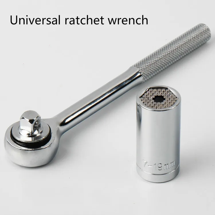

Kul orodje tole. Še nisem videl tazga designa.
Old.
Ampak tole ne bo rešilo zadeve. Malo je šanse, da ti bodo šli štifti tu v zarezice. Tale ključ je bolj kot ne za navadno 6 kotno glavo, le da za več velikosti.
S flekso minimalo prireži glavo, da bodo kobinirke lažje držale in obrni.

Hvala vsem.
Sem mislil, da so to standardni vijaki (meni pac neznani). Ocitno Volvo ni predvideval, da bi se jih kdaj odtegnilo.
Bom uporabil fleks in kombinirke.
