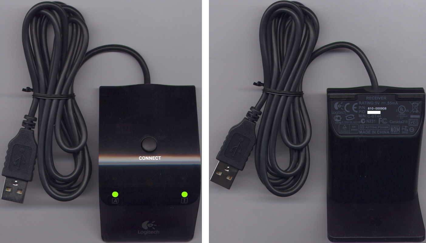

N4m31355 ::
Ravno sem kupil R-Pi model b. Na micro SD class 10 sem dal raspberian, za napajalnik uporabljam usb polilec za sony xperia s in imam težavo ker mi ne napaja wireless usb tipkovnice logitech s520. kaj lahko storim?
lp
lp
- spremenilo: N4m31355 ()
Rias Gremory ::
Za začetek pišeš slovnično.
Če se, da poglej koliko mA potrebuje sprejemnik od tipkovnice.
EDIT:
Hmm.. slika pravi, da potrebuje 55mA kar ni preveč.
Vseeno preveri, koliko mA potrebuje tvoj sprejemnik.
EDIT:
- spremenilo: Rias Gremory ()
N4m31355 ::
piše enako. probal sem tudi z drugo tipkovnico, ki potrebuje 100mA in tudi ni delalo. probal sem preko drugega računalnika dodati kabel za napajanje, kabel sem ustavil v usb hub, gor pa tipkovnico in tudi ni delalo. imel sem tudi tipkovnico priklopljeno direktno na R Pi
Rias Gremory ::
Pa ti USB priključki na R-Piju delujejo?
