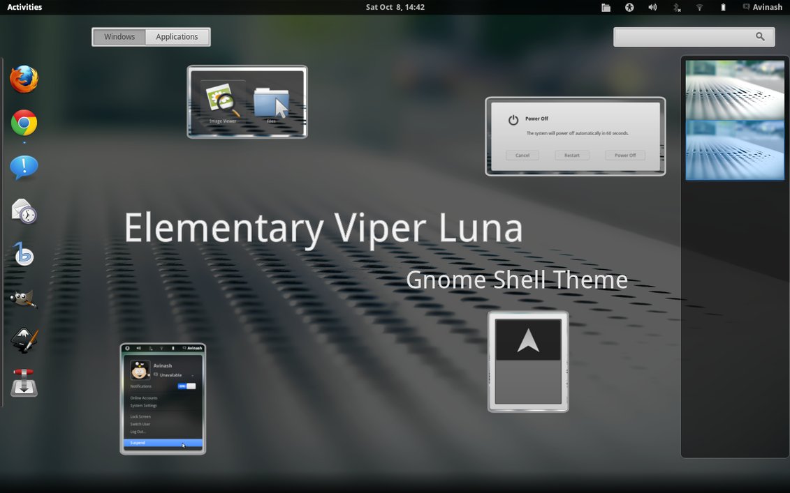

Uporabniki GnomeShell lupine, ki se nahaja v Programskem središču Ubuntu bodo veseli ličnih preoblek:
Vibes
