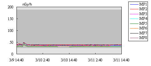

s1m0n ::
Gledam malo LIVE podatke:
Še graf:
Še graf:
Prvi graf prikazuje sevanje le do 11.3.2011 in ne po omenjenem datumu, drugi do 13.3.2011!
Fukushima Daiichi (Fukushima No.1) -Temp reaktorjev: 1|2|3|4|5|6 = ni podatka | 4,5,6 so že pred potresom bili izklopljeni zaradi rednega pregleda! -Sevanje: ca. 180 nGy/h (8 merilnih postaj) -Smer vetra: NW -Hitrost vetra: 1,9m/s
Še graf:
Fukushima Daini (Fukushima No.2) -Temp reaktorjev 1|2|3|4 = 149,4 | 153,5 | 40,2 | 144 stopinj -Sevanje ca.: 160 nGy/h (7 merilnih postaj) -Smer vetra: N -Hitrost vetra: 1,6m/s
Še graf:
- spremenil: s1m0n ()

Nekje sem prebral, da se je alarm v JE Onagawa sprožil zaradi zvišanja radioaktivnosti v okolju a je možno, da je to radioaktivnost od ostalih dveh Fukushima 1 in 2, ki sta oba morala izpustiti paro. Oddaljena sta nekaj čez 150km od Onagawe.
jest10 ::
Lahko je pa tudi kakšna luknja v tleh malo prdnila po potresu. Malo višja koncentracija radona
