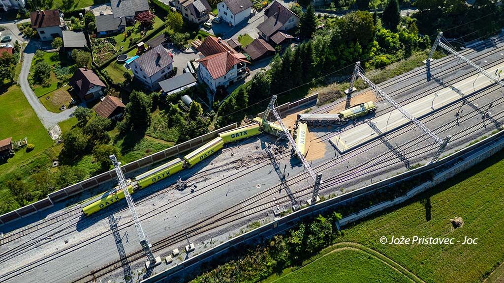

Tule se vidi iz zraka da je en tir, ki se na postaji razcepi naprej v tri, nepoškodovan.
Problematičen je en nosilec električne napeljave, ki ga je na eni strani zadel in zvil izterjeni vagon. Samo na drugi strani mislim da je vse v redu z elektriko in da to vlak lahko normalno prevozi, brez da spušča odjemnik za elektriko.

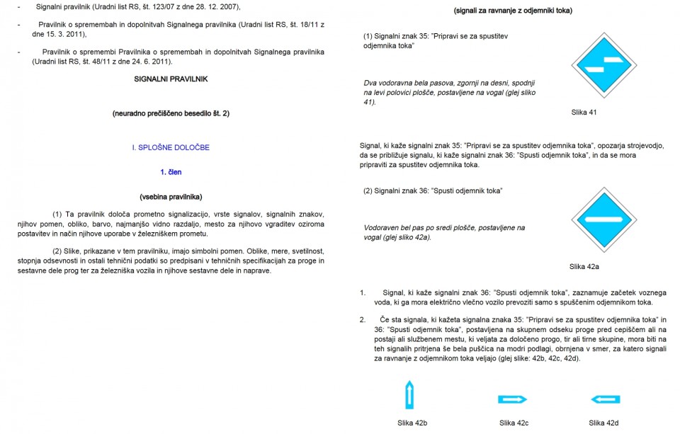

Kasneje avstrijci preklopijo napajalni vod na "našo" napetost, ker se potem vidi dvignjen tokovni odjemnik in sliši zagon lokomotive.
Dronyx, zaviralni sistem je v osnovi neodvisen od napajanaja pod pogojem, da je zadeva pod zadostnim tlakom. Zato na videu strojevodja povsem normalno zavira. Je pa zavorni sistem zvito narejen, vsak vagon ima svoj rezervoar stisnjenega zraka za zaviranje, hkrati pa mora v zavornem vodu biti zadosten tlak, da do zaviranja ne pride. Če tlak pade, začnejo vagoni zavirati proporcionalno s padcem tlaka. Če pride do poškodbe zavornega voda (npr, raztrganje vlaka) pride samodejno do zaviranja...

Tule prispevek depolitiziranega POP TV. Na koncu prispevka je tudi posnetek tovornega vlaka, ki pelje mimo mesta nesreče. Ampak žal je tako posneto, da se ne vidi, ali ima lokomotiva dvignjen pantograf. Kakor sem jaz gledal kable s fotoaparatom, ki močno približa, ni na tej strani nič poškodovano in tudi če bi bil slučajno na tem delu res izklopljeno napajanje ne vidim potem sploh razloga, zakaj bi šla lokomotiva spuščat pantograf. To bi počeli, če bi bila nevarnost poškodbe pantografa. Tako da tisti železničarski PR iz kakšne njihove oglasne deske je verjetno bolj za laično železničarsko javnost. Strokovnjaki pa smo drugje. Nas ne morejo tako enostavno vreči na finto!
- spremenil: dronyx ()
misek ::
A se ne vidi ob času 2:07 en poševen nosilec? Torej je poškodovan in so torej tudi poškodovani kabli.
dronyx ::
Seveda, na eni strani ga je zadel vagon in je nagnjen ter vodnik strgan. Samo na drugi strani pa vodnik ni strgan in ne vidim nič da bi bilo poškodovano. Po tistem tiru vozijo tovorni vlaki.

... Bi rekel, da je to, da se spušča tokovne odjemnike, pametno, celo presenetljivo modro za našo železnico... Res ni treba, da se pantografi ali kontaktna mreža trgajo...
Ne boš verjel, odjemniki aka. pantografi so pri hitrostih, ki so običajne pri nas, presenetljivo krhka zadeva. V moji 21. letni karieri potnika na SŽ-ju sem strgal in odtrgal 3 (no, 4 pravzaprav).

... ki močno približa, ni na tej strani nič poškodovano in tudi če bi bil slučajno na tem delu res izklopljeno napajanje ne vidim potem sploh razloga, zakaj bi šla lokomotiva spuščat pantograf. To bi počeli, če bi bila nevarnost poškodbe pantografa. Tako da tisti železničarski PR iz kakšne njihove oglasne deske je verjetno bolj za laično železničarsko javnost. Strokovnjaki pa smo drugje. Nas ne morejo tako enostavno vreči na finto!![]()

Drugače, če boš imel priložnost, povprašaj kakšnega strojevodjo, naj ti razloži, kako se naloži podatke v potovalni računalnik Mopeda (SŽ 342) ali Brižite (SŽ 363)
Kar se rabot z odjemniki toka (pantografi) tiče, je to tako utečena praksa, da je v primeru permanentne rabe to zregulirano s signalnim pravilnikom...

Pri nesreči v Borovnici je vsaj meni zanimivo tudi to, da se je kompozicija tovornega vlaka ustavila le nekaj metrov naprej od mesta, kjer so iztirili vagoni. Če vlak ni šel v rikverc, potem se je ustavil praktično takoj, ko se je nesreča zgodila. Kako hitro je potem peljal? 10 km/h?
(vir slike je zaslon prispevka RTV)
In če je rs vlak peljal tako zelo počasi, kako je potem vagone tako razmetalo, kot bi drvel 100 km/h.
vse skupaj je videti kot zavarovalniška nameštaljka. Saj ne. Se hecam.

dronyx ::
Še to glede zgornje slike. Kot sem videl je bila kompozicija vlaka dolga in kot kaže vsi vagoni naloženi s pšenico, kar pomeni, da je imela veliko težo in s tem veliko gibalno količino, če poskušamo biti strokovni, brez uporabe ChatGPT.
