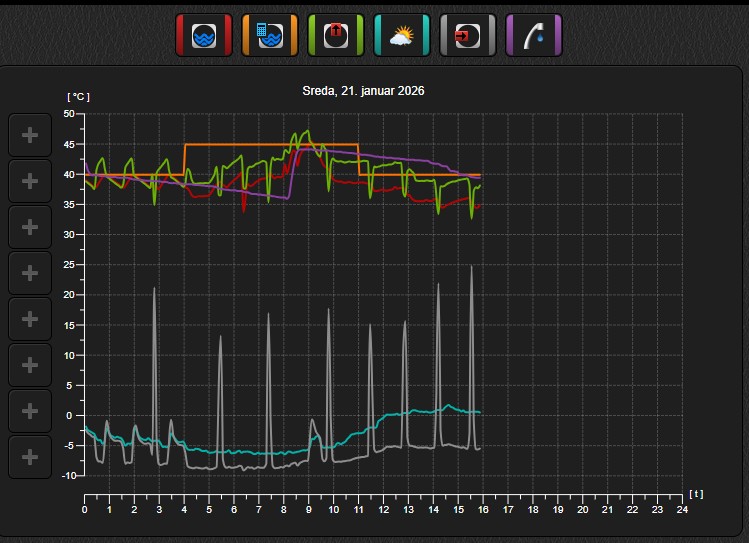

A je sprejemljivo da 13kw visoko temperaturna TČ nemore dogrevat 500L zalogovnika na 40 oziroma 45°C pri temperaturi -5 to 0 C. Tudi ko vklopim grelec nekako ne zleze do 45°C
Ogreva se cca 180 kvadratov nekaj napol ozirolirana hiša. Stropi izolirani, vrata in okna PVC. Zunanje stene so deloma izolirane. Spodaj so 3je radiatorji zgornji štuk cca 90 kvadratov je talno. Sanitarno vodo zgleda da dogreva na 40C brez problema..

Normalno, zakaj ne?
Toliko imaš izgub, vso toploto pojejo. Toplotna pa da od sebe kolikor pač da.
Očitno je teh 13 kW pri minus 5 daleč od 13 kW.
Sanitarno ti z lahkoto segreje, torej je hiša tako potratna.

A je zeleno temp DV ali temp zalogovnika? Koliko pa imaš velik bojler za STV?

Motion ::
Bojler za sanitarno je 300L.
Mi ja zanimivo da 13kw ne folga medtem pa en majhen spargert na drva ko ga zakurim z lahkoto spravi temperaturo na 50 stopinj..

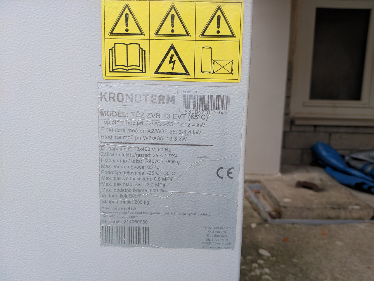

SI izmeril količino plina v sistemu (tlake). V teh 15. letih je lahko marsikaj.
Verjetno maš plin R407 ali R410, ali?? slikaj nalepko na zunanji enoti, ti poda moč, plin in količino, tlake sesalne in tlačne strani. Glede na starost je vprašanje, ali je res visokotemperaturna. Takrat so označevali za visokotemperaturne vse, kar je dalo od sebe več kot 45°C
Kolikor spremljam svojo R32, je kar učinkovita do +2°C COP nad 3 (DV 40), pri -5°C pade nekje na 2.3 (DV 45), pri -7-8 pa na nekje 2 (DV 48). Poleg zunanje temperature, je zlo pomembna temperatura DV. ZAto pa tu prefirira talno pred rad.
LAhko pa je samo zasvinjan uparjalnik (kondenzator) v zunanji enoti, je bil že gdaj opran - posesan?

Točen model TČ ?

TČ je od kronoterma točnega modela nevem z glave.

55 stopinj ni HT ampak popolnoma navadna TČ.
HT naj bi grele tam nekje do 80 stopinj.
Naštelaj sanitarno na 55 stopinj, pa boš videl, če toplotna zmore greti do 60 stopinj.

Na servisnem (polnilnem) priključku v zunanji enoti. To raje prepust serviserju. Ene majo v meniju, ko greje - ti kaže tlak kompresorja Višji tlak 22-35bar (odvisno od temperature DV), ko hladi pa tlak sesanja 7-11bar (odvisno od vrste plina). Če je tlak sesanja pod 5bar (spet odvisno od vrste plina) = ponavadi neka narobe.
Aha hvala za nalepko. R407 je učinkovit do nekje 45°C, dalje pa požeruh. Če ne drugač začni razmišljat o novi TČ.
Malce si še izmeri moč na el. priključku. Ko jo našpanaš na 50°C - koliko ti kuri elektrike? Okoli 6kW?

Dejansko je tole 12kW model. Probaj poiskat koliko ti daje pri A-7/W55.
Če ti kuri okoli 4.4kW elektrike = ob COP 2, to samo okoli 9kW toplote.

Da se. Glede na to, da ma tvoja 8kg hladiva = 8*50=400€. Načelno bi lahko šel na R410C.
Sam tega ne delajo, lepo zamenjava za novejši model.
joez7 ::
bbbbbb2024 je izjavil:
Je lahko še en drug problem. Hladivo R407C oz. plin ima eno nestabilno komponento plina, ki s časom povzroči precej slabše delovanje ali pa toplotna/klima sploh ne dela. 410 plin je nastal točno zaradi te pomanjkljivosti 407.Tudi 410a je mešanica plinov...
Optimum so nove TČ na propan, ampak mislim da se zaradi očitnih razlogov dovolijo zaenkrat le monobloki. Propan je zastonj, nima GW poteciala, ni strupen, ne škodi ozonu in še dobre termodinamične lastnosti ima. Le gorljiv je...
Problem R290 je gorljivost - ekspozivnost, statična elektrika. Nekako še gre v proizvodnji in obratovanju. Ko pa pride do kakega zajeba ali pri razgradnji, pa zna bit zlo zanimivo
Pri plinih so še najboljši razred A1, A2 je že tak tak, R290 pa že spada v najbolj občutljivo kategorijo.
Nekaj probavajo z mešanico R32 in R1234, bo čas pokazal.
Se pravi 407C ne delajo več?
Se še da dobit https://alvadi.si/gas/r407c
Sam tanove črpalke majo R32 12kW - 1.8kg.
Tut R410C majo https://alvadi.si/gas/r410a
- spremenil: joez7 ()
joez7 ::
R407C HFC mešanica (običajno R32, R125, R134a)
R410C HFC blend (e.g., R32 and R125)
R32 ti daje +moč, obenem pa dviguje tlake, R134A pa ti znižuje tlake. Mal pobrskaj po teoriji HVAC.
Motion ::
Glih gledam. Za 410a piše da dela pri mnogo višjih tlakih in ni zamenjava za sistetm narejen za 407C plin.
bolj je vprašanje če je plina premalo, al se zamenja vsega al se ga samo dofila.
- spremenilo: Motion ()
joez7 ::
R407C je bil direktna zamenjava za R22, zato je bil dodan R134a.
R410C res rabi večje tlake, sama diferenca pa ni bistveno večja, so fantje že preizkušali, pazit je treba na polnitev (in max obremenitev kompresorja), kako pa je to na dolgi rok? so bli testi na odsluženi napravi.
Ko na koncu potegneš črto, dokler dela, ne vlagaš pretirano, pol pa zamenjaš celoto.
Vmes pa daješ denar na stran.
To bo serviser še najbolje določil, prvo meritve, ponavadi dofila.
Glih gledam. .
Pravilno je stari plin zavreči in nafilati novega, ker različne komponente plina bežijo ven različno hitro in tako dobiš neko neznano mešanico.
