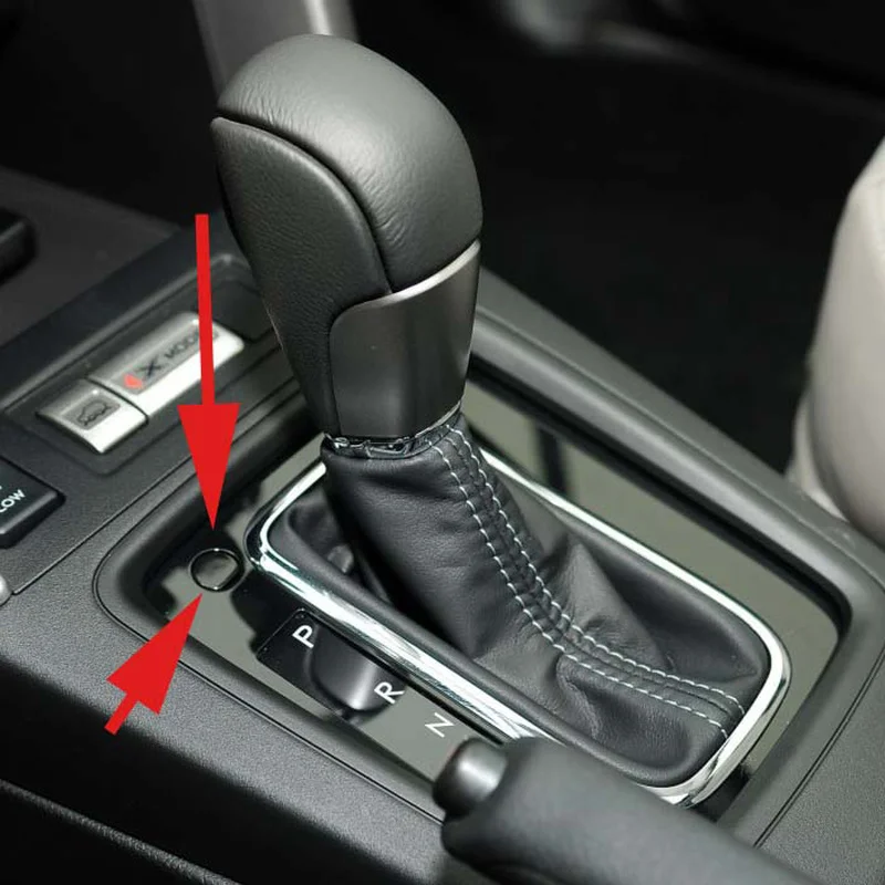

Pri moji znamki je bil vpoklic za nissanovo stikalo na zavornem pedalu (očitno so mal šparal pa na subaruja dal nissanovo stikalo). Ko pohodiš zavoro, bi moralo dati signal za odklop menjalnika, pa ker je stikalo zanič, ne da signala.
Stikalo je novo tam okoli 15€. To se zamenja, pa deluje naprej.
Če drugače ne gre, avto pa moraš premaknit pa to:
Zraven menjalnika imaš eno luknjo (ne vem kako ima to focus narejeno, ampak pri mojem je tako).
Tukaj pa opis, kaj in kako:
https://carfromjapan.com/article/drivin...
