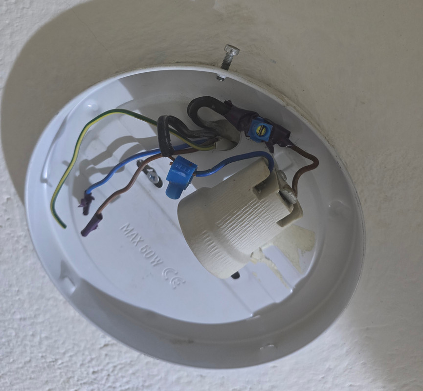

Kupil sem klasično led žarnico E27. Zakaj ko jo privijem v fasungo mi čist malo sveti že preden prižgem stikalo, ko pa prižgem stikalo pa zasveti na polno. Čeprav se mi zdi da sveti več kot bi 2,5W~32W sploh morala svetit. Če vstavim navadno žarnico ta deluje normalno-ne sveti nič preden ne prižgem stikala? Kaj je narobe ali fasunga ali žarnica ali vezava?

joez7 ::
Če dobro pogledaš sliko, vzporedno z žarnico (fasungo v plafoneri).

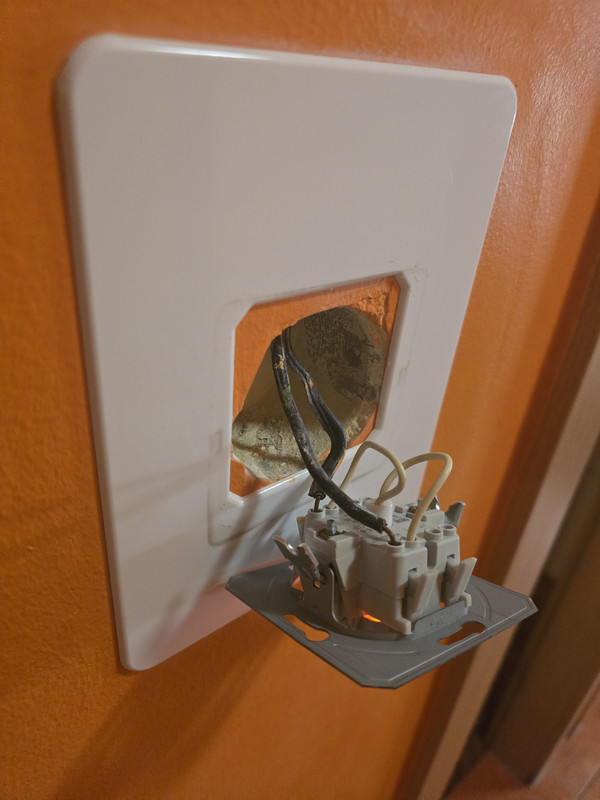

Še nekaj prej preveri.
Če maš slučajno fazo direktno na fasungo in Nulo preko stikala - pol so pa simptomi brlenja.
Lahko maš zanič stikalo (staro - z filmom umazanije v notranjosti in ti rahlo prebija) - zamenjaj stikalo z novim.

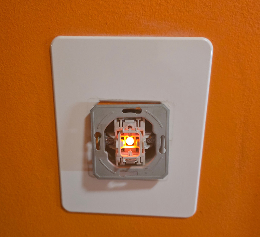

Če imaš v starem stikalu brlivko, ki signalizira vklop/izklop, jo odstrani.
Stikalo je novo, ima pa "lučko" mogoče če bi zamenjal stikalo z "navadnim" brez lučke?

Žarnic sem probal ene 5 različnih firm. Navadna-stara je ok, kolikor je led je to to. Malo sumim vezavo, da je kaj "narobe" zvezano ta ozemljitev ali nula ali pa to kar ste predlagali ta vmesni člen, da vstavim. Nisem pa glih neki štromar in mi ni bilo najbolj jasno kam naj to vstavim.

Ja očitno je problem v stikalu. Sedaj sem zamenjal to stikalo z lučko, z navadnim stikalom brez lučke in se žarnica normalno prižge. Torej, ko je stikalo ugasnjeno žarnica popolnoma nič ne sveti. Čeprav mi ta led classic 2,5W~32W še vedno full premočno sveti.
