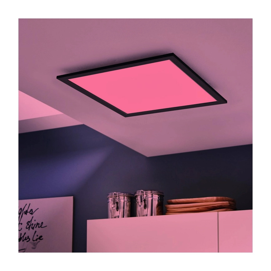

Povejte mi malo kakšne notranje luči predlagate, potrebujem jih 8, sobe, jedilni kot, kuhinja, dnevna. Načeloma bo vse led (kvadratne oblike), zagledal sem se v firmo eglo, vse so rgb in možnost ZigBee avtomatizacije. Kakšni drugi predlogi?

ne vem, kako bo to funkcioniralo na kuhiunjskem pultu.
Kuhinjski pult bo led trak, govorimo za stropne luči.
Avenger ::
Brez zamere, ampak RGB se mi zdi otročje... izjemno redko vidim smiselno uporabo barvnih luči, jaz osebno bi iskal predvsem luči, ki imajo CRI nad 90, še raje nad 95, ne pa katastrofalen standard 80. Od lepe, naravni podobne bele svetlobe imaš veliko več kot pa od party trika z barvami.
Nimaš prav.
Zanemarjaš wow efekt, ko bo preko zigbija 3x v življenjskem ciklusu teh luči ali v svojem življenju, spremenil barvo luči in izpadel totalen đek pred obiski.
To je pa več vedno kot vsaka luč ali kot celo stanovanje.

Kot prvo sigurno ne dajaj kakega dimerja na štekarje... Raje kot da boš imel dinamično luč si zmisli več različnih načinov osvetljave. Kupi kako ekstra ker zadeve rade crknejo pa je tukaj malce težje zamenjat žarnico.
Raje kot rgb glej za kvaliteto (sicer ne vem sicer kako) ker te zadeve znajo tudi utripat za brezveze... Aja pa na štekar morajo biti vse luči... Tole na daljinca in na telefon je katastrofa.
Razen seveda če rad kričiš "Alexa dnevna soba luči" ene 10x na dan.
- spremenil: Tody ()
Vse to barvno LED sranje s nekimi dimmerji, programčki in remopte je out. Že nekaj časa, mi kolega štromar to ve...
Tega se hitro naveličaš, pa še moteče je. Plus drago, sploh ko kaj crkne, ker ne dobiš več delov.
Kupi preprosto belo luč...

Sam sem za test zmontiral eno Philips Hue stropno luč.
Plusi:
- omogoča poljubno svetilnost in barvo - podnevi svetla in bela, zvečer nastaviš bolj oranžno svetlobo in zatemniš oz. lahko imaš nastavljeno naravno svetlobo in se sama prilagodi glede na čas v dnevu
- nočni način - oranžna svetloba in 1% svetilnosti, da te ne zbudi preveč, ko greš na wc
- omogoča povezavo s pametnimi napravami, scene, avtomatizacije.. - recimo če prižgeš luč pol ure pred sončnim zahodom, se zaprejo žaluzije itd.
- isto luč lahko prižigaš z več stikali in vsako stikalo lahko ima nastavljeno svojo svetilnost in barvo - jaz to koristim s stikalom pri vratih spalnice in pri postelji
Minusi:
- predvsem cena
- ko crkne, je treba menjat komplet luč (sicer izgleda zelo kvalitetno narejena, pa tudi posebej nosilec ima, na katerega je potem luč obešena, in če imajo vse luči enak nosilec ni ob menjavi nobenega vrtanja, samo par minut za napajanje prestavit)
Zagotovo priporočam, ker ko se enkrat navadiš je res super in naredi razliko.
Plusi:
Minusi:
- predvsem cena
