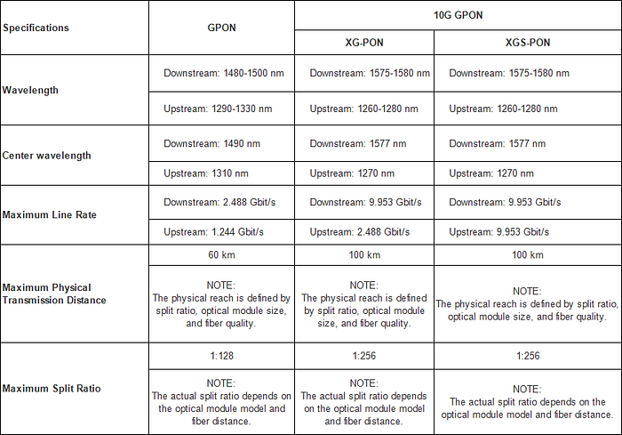

Ali lahko še kdo razloži v čem je prednost-razlika XGS-PON vs GPON?
https://www.blog.uporabnastran.si/2020/...

P2P vsaj še 50 let NE BO omogočal noben večji paket kot PON, vlaganje v infrastrukturo ki bo MORDA prinesla pluse čez 50 let je ekonomski nesmisel tak da brez skrbi da so operaterji bolj razmislili kot posamezniki tukaj ki hočejo P2P. Da ne omenjamo da opcije NISO zaklenjene v prihodnosti s tem ko sedaj postavljajo PON, komot se nadgradi v P2P brez kakršnegakoli razkopavanja (bodisi napeljajo aktivno opremo na lokacijo kjer je sedaj pasivni switch, bodisi nova vlakna pihnejo v obstoječe kanale).
Na začetku so postavljali P2P ker takrat PON oprema še ni bila toliko cenejše. Da ne omenjam da na XGS-PON komot ponudiš 16 uporabnikom na istem vlaknu 2Gbit/2Gbit pakete, ali pa kombinacijo 2 uporabnika 4Gbit/4Gbit in 14 uporabnikov 500/500, pač zadeva špila ker tudi pasivni switchi znajo dandanes lepo dinamično razporejat pasovno širino, kaj šele naslednji PON standard ko pride.
Ne vem, morda sem kaj spregledal ampak v tisti sliki zgoraj kaže, da je UL in DL 9,953 Gbps, kako potem iz tega dobiš 16 uporabnikov z 2/2 Gbps paketi?
