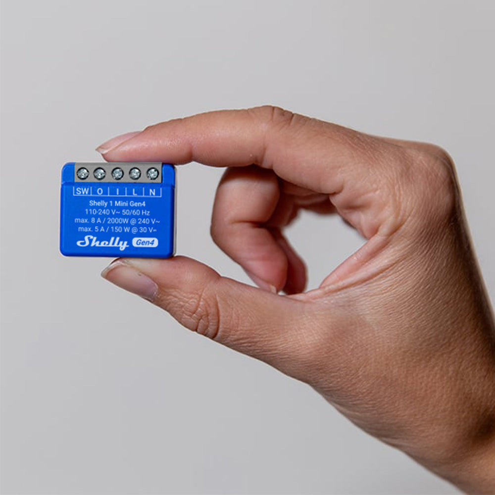

Tudi Shelly je lahko na kljuc, pac namesto HA vzames Shelly Cloud ali celo free z Shelly local WiFi Android aplikacijo (manj funkcij).
No še nekoga rabis da ti zmontira da je res na kljuc, ampak ta nekdo lahko tudi Shelly zmontira, vsaj ves da bo podprto pa razsirljivo se desetletja, kar si za Entio ne bi upal trditi.
Men je pri Shelly res vsec da je zadeva P2P, da ne rabis sploh centralnega serverja (niti lokalniega niti cloud) od katerega je vse odvisnk.

Kje pa kopuješ Shelly? Lokalne trgovine majo (vsaj v moji okolici) sam SonOff in Tapo, Kaso pa že moram prek Amazona.
Če primerjam tole https://www.bolha.com/oprema-za-pametne...
z temle https://www.bolha.com/avtomatizacijska-...
Je kar konkretna razlika v ceni. Nimam pa izkušenj z Shelly. SonOff, pa tak tak. Prek oblaka mi deluje.
Trenutno mam v delu lokalni dostop v HA do SonOff. Prek EwLinka mi ni nekako všeč - ni enostavno kreirat skript (al pa ne znam) za ta dodatek. Skripte (pravila) za Tapo, pa mi lepo delujejo.

DeeJay ::
shelly.com
shelly.si
Aja, nekateri SonOff se lahko lepo skrijejo pod stikalo v dozo.
Nekako mi ni všeč centralno upravljanje (releji v razdelilcu - Din letvi).
Shelly Mini Gen4 gre praktično v vsako dozo, ker je res mali. Je pa samo za luči oz porabnike do 8A.

joez7 ::
Hvala. Se bom z enim mal poigral.
HA ma integracije za Shelly in Z-wawe (nativ) - obetavno.
