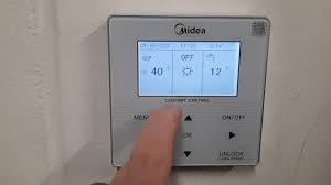

Peter18 ::
Če imaš Midea ali klon (vidiš, da je kontroller tak, le re-brandan) - Remeha, Airwell, Artel, Ferroli, Inventor, Kaisai, Kaysun, York... narediš ali kupiš ta kontroller in lahko vse spremljaš in spreminjaš v HA.
https://shop.svenar.nl/product/?p=espho...
https://github.com/Mosibi/Midea-heat-pu...
joez7 ::
Hvala. A direktno preko lan porta na matični, zunanje enote pa ne gre?
Moj sobni kontroler je identičen - temu s slike. Sem pa ga spravil že na Wifi - cloud.
Na routerju že ma fiksiran IP. Načelno bi moralo delovati v lokalu?
kot tole https://github.com/wuwentao/midea_lan

joez7 ::
Trenutno mi najde termostat - zatakne si mi luščenju IDja in tokena.

joez7 ::
Meni jo je uspelo dodati v APP in deluje.
Je pa res, da ma app le osnovne natavitve.
Sedaj pa mam željo še za vse to dodat v HA.
Tu se zatakne pri tokenu - ne znam ga izluščit.

No končno se je pojavil popravljen app za HA za Midea naprave. Dodan je strežnik za avtorizacijo SmartHome (MSmartHome). midea_ac_lan-master 0.6.9 (zadnji popravek 26.09.2025)
Tu lepo izlušči id in api key. Potem deluje.
Uporabno za tiste, ki imajo naprave od Midee in njihove klone. Men osebno je uspelo povezat Termostat od toplotne črpalke Ferroli. So pa gor zaenkrat samo osnovne stvari (trenutno še ne pridem do modbus komunikacije). Je pa osnova.
https://ibb.co/0yth300S
Hvala Peter18 za namige.
Ko enkrat deluje v HA, najbi se lahko izbrisal MSmartHome acount, vse deluje lokalno v LANu. V priliki testiram.
- spremenil: joez7 ()
joez7 ::
DA nebo preveč iskanja https://github.com/wuwentao/midea_ac_la... tale dela!
