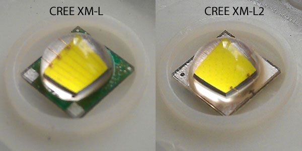

jest10 ::
Ene LEDice imajo fosfor direkt na diodi, druge pa v tisti "plastiki" čez LEDico.
Le da do tvojih oči ne pride le ena frekvenca, ampak kup različnih zaradi pretvorbe v fosfornem premazu.
Svetloba neenakomernih oddtenkov?
A se šališ. Ledice oddajajo svetlobo samo na eni frekvenci. Prehodi elektronov pa to.
- spremenilo: jest10 ()
jest10 ::
No sej, cob je isti šmoren, kot tista na drugi slikci. Polje malih LEDic, zalito s prozorno snovjo, ki vsebuje fosfor. Tukaj jasno, da bo barva odvisna od kota gledanja, saj je pod kotom debelejša plast namaza, kot če gledaš pravokotno.
