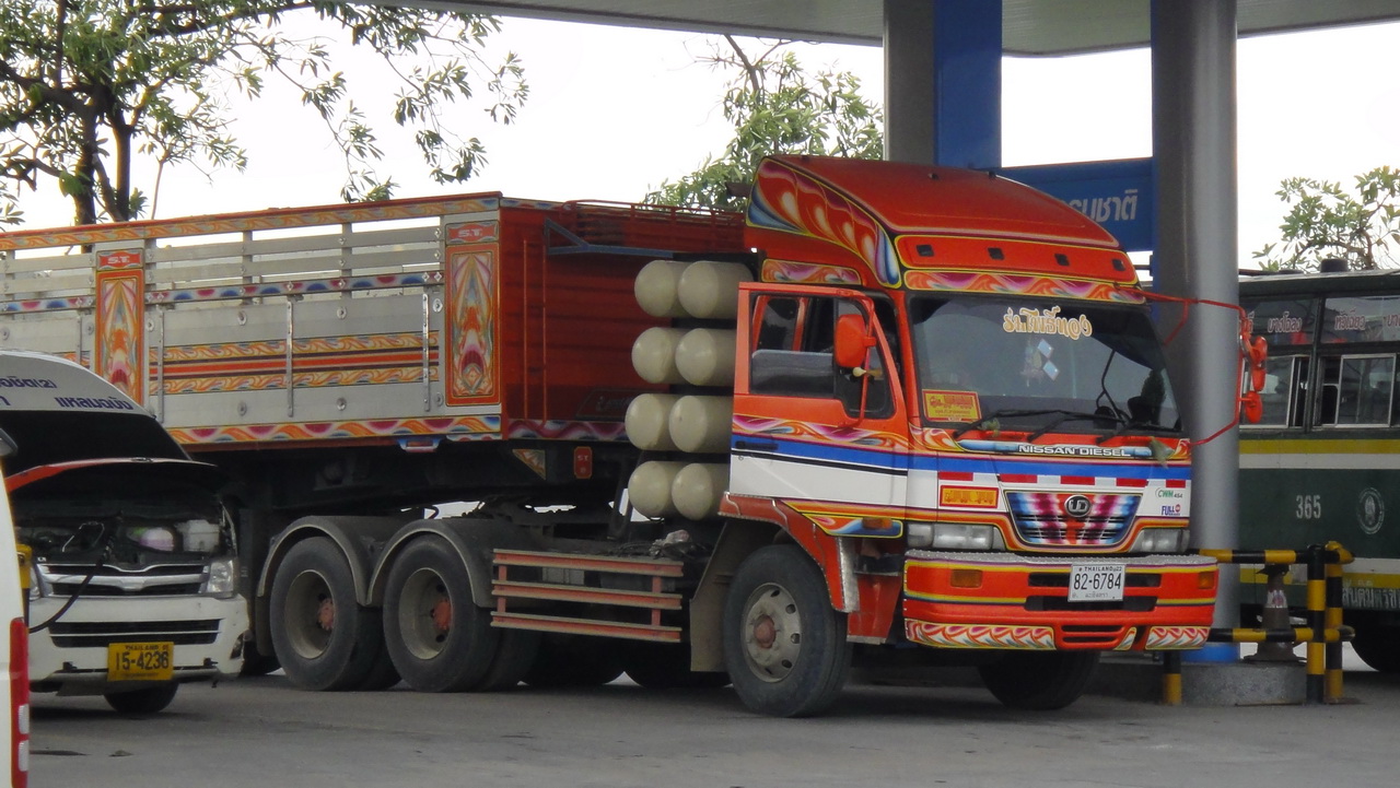

Na tajskem je OGROMNO takšnih tovornjakov:
 Thai truck
Thai truck
So to vse dizli predelani na plin al obstajajo tovornjaki bencinarji?
Eh?
msjr ::
andromedar je izjavil:
Na tajskem je OGROMNO takšnih tovornjakov: So to vse dizli predelani na plin al obstajajo tovornjaki bencinarji?
Ne, to so v osnovi dizli, predelani na CNG. CNG recimo tudi pri nas uporablja LPP, vendar so ti avtobusi že v osnovi narejeni z motorji na metan. Ta je tudi bolj primeren za predelavo diesla kot LPG.
Pri nas se za osebna vozila običajno dela predelava na LPG, t.j. če vprašaš nekoga za predelavo na plin, to običajno pomeni LPG. Zgoraj omenjeni metan ni tako popularen, ker zaenkrat CNG lahko tankaš samo v Ljubljani, Mariboru in na Jesenicah.
