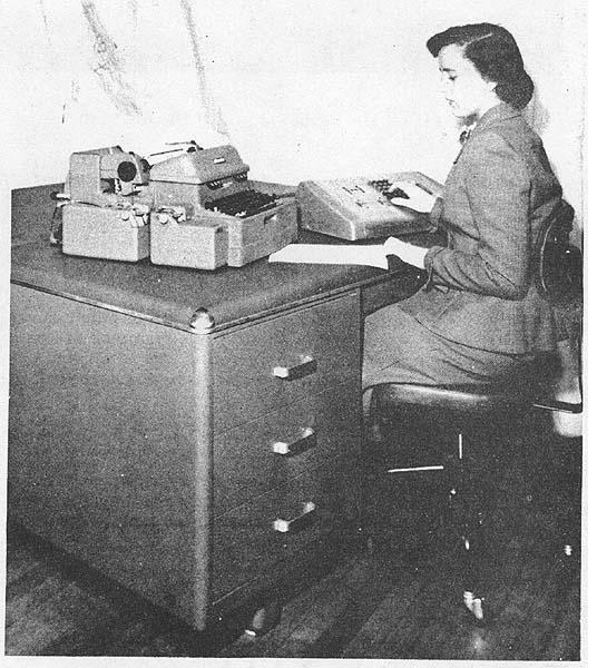

Zakaj tajnice in tajniki, ki so pisali na mehanične pisalne stroje niso (vsaj ne tako množično) utrpeli poškodb, podobnih RSI? Mehanizem pisalnega stroja zahteva, da se tipka, ki je trenutno v uporabi najprej vrne v izhodišče, preden lahko druga začne svojo pot. Torej je tukaj že mehanizem dela poskrbel za "mikro odmore" in je zmanjševal hitrost tipkanja. Tipkovnice pisalnih strojev so bile zasnovane tridimenzionalno (z opaznim višinskim razmikom med vrsticami), kar je od tipkajočega zahtevalo, da je celotno roko bolj opazno premikal v prostoru kot na današnjih tipkovnicah, kjer višinske komponente ne poznamo več. Hkrati je bil mehanizem tipke bolj rigiden in je zahteval, da se za pritisk uporabi delno tudi sila roke, ne le prstov, ki tako niso bili preobremenjeni. Današnje mehke tipkovnice lahko upravljamo samo s prsti (kar drobne mišice v njih preobremeni – evolucijsko gledano te mišice nikoli niso bile namenjene za take dolgotrajne naloge). To počnemo prepogosto in predolgo z malo odmori, kajti tipkovnice sodobnega časa omogočajo hitrejše tipkanje – in zato tipkamo hitreje z manj postanki, ki bi omogočali, da bi si mišice odpočile. Poleg tega včasih niso poznali miške. Danes ta pripomoček in slabe delovne navade v povezavi z njim lahko prispevajo prav toliko k poškodbi kot tipkanje samo.
