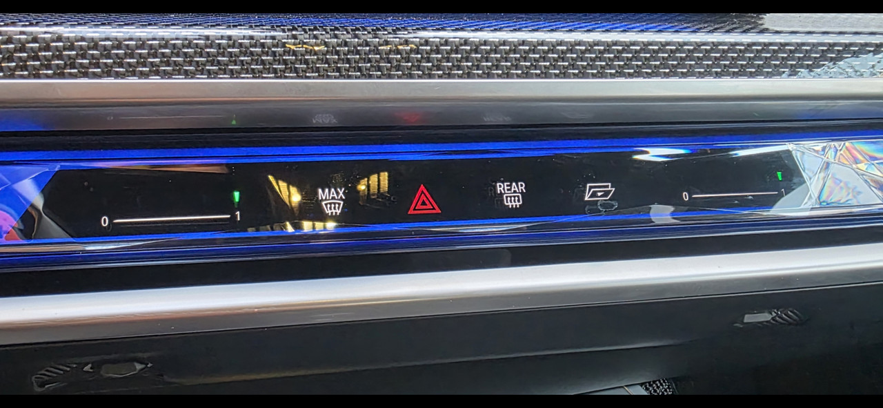

mal slaba primerjava z avtom, ker audi a6 letnik 2010 je dejansko mel knof za odpirat predal blizu knofa za 4 žmigovce hehe, sam ja razumem kaj misliš povedat.
nism gledal kako zgleda ročka ali gumb za kolesa in nimam pojma o letalih, vem samo, da če je nek človek zelo utrujen lahko hitro kako neumnost nardi.
Se kej ve kak urnik sta mela pilota prej? Ker teli indijci kr gonjo zaposlene in je čist verjetno, da en od njiju ni spal že 72 ur al pa kej.
