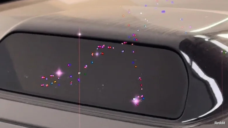

Slo-Tech - Po zahodnih mestih, zlasti v ZDA, vozi čedalje več samovozečih avtomobilov, ki svet gledajo tudi z lidarjem. Dokler so redki, nas zlahka zamika, da bi iz žepa potegnili telefon in jih fotografirali, a lahko s tem uničimo kamero. Na internetu so se pojavili posnetki, v katerih je to jasno videti. Novi Volvo Ex90 ima na primer lidar valovne dolžine 1550 nm, ki učinkovito prežge tipala na kameri in jih trajno onesposobi.
Vsaka premočna svetloba bo uničila tipala, zato s telefoni tudi ni priporočljivo meriti neposredno v sonce. V konkretnem primeru pa je uporabnik s kamero približal lidar in jo usmeril točno vanj, kar zadostovalo za nastanek škode. Ni šlo za kakšen nizkocenovni telefon, temveč se je spotaknil iPhone 16 Pro Max.
Z nevarnostjo je seznanjen tudi Volvo, ki je tudi javno opozoril na možne težave. "Priporočamo, da se kamere ne usmerjajo neposredno v senzorje za lidar. Svetloba, ki jo oddajajo, lahko poškoduje tipala v kameri ali vpliva na njeno delovanje," so dejali. Z vidika avtonomnih vozil pa je lidar superiorna tehnologija v primerjavi z običajnimi kamerami, zato je precej zanimivo, da je tesle nimajo.

1550nm je zelo nevarna valovna dolžina za oči, saj je oko ne zazna in ni refleksa mežikanja. Zato morajo laserske naprave z valovnimi dolžinami nad 650nm, ki hkrati prodirajo optične medije (nekje do 2000nm), delovati s precej nižjimi oddajnimi močmi v nekontroliranih pogojih, torej kjer je lahko človek naključno izpostavljen in ne nosi ustrezne zaščite za oči.
Sicer so zadeve zelo variabilne, odvisno od kota vpadle svetlobe, odprtosti irisa (enako pri fotoaparatih), predvsem pa od oddaljenosti.
Po občutku bi rekel, da v razmerah, kjer laser poškodbuje senzor na tipalu fotoaparata, ni veliko možnosti, da ne bi prišlo do poškodbe očesa. Situacija je slabša v temi (kjer je oko bolj odprto) in če človek glede direktno proti izvoru laserskega sevanja).
Verjetno napaka proizvajalca, ko so ugotovili, da LIDAR "slabo vidi" in so navili moč oddajnika. Tle Muskova logika zmaga.
Za primer - FaceID na iPhone uporablja Lidar in IR oddajnik pri valovni dolžini 932nm in 940nm pa ni popolnoma nobenih varnostnih težav glede oči.

Glede varnosti lidarja v iPhoneih in avtomobilih - avtomobili se morajo zavedati okolice več kot 100 m naprej, kadar odklepamo iPhone pa ga običajno držimo v roki. Laser v iPhoneu je lahko veliko veliko manj močan kot laser v avtomobilu, ki uporablja lidar za avtonomno vožnjo.
iphone ima laser?
