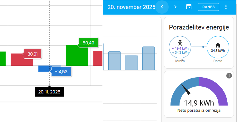

No jaz mam MTR 240 (solaredge). Sem od začetka tut mislil, da greši.
Pol pa je bil haklc v tem, da iskra 550 meri 3x 1f, MTR pa 1x3f - so se pojavljale razlike reda 15%.
Ko sem začel merit na MTRu kot 3x 1f, je razlika pod 0.5%.
Lahko je tudi pri teb tak problem.
Razlike se pojavljajo sam pri obratovanju SE - mešano po fazah oddaja in prejem.
Če maš brez SE, teh razlik nebi smelo bit.

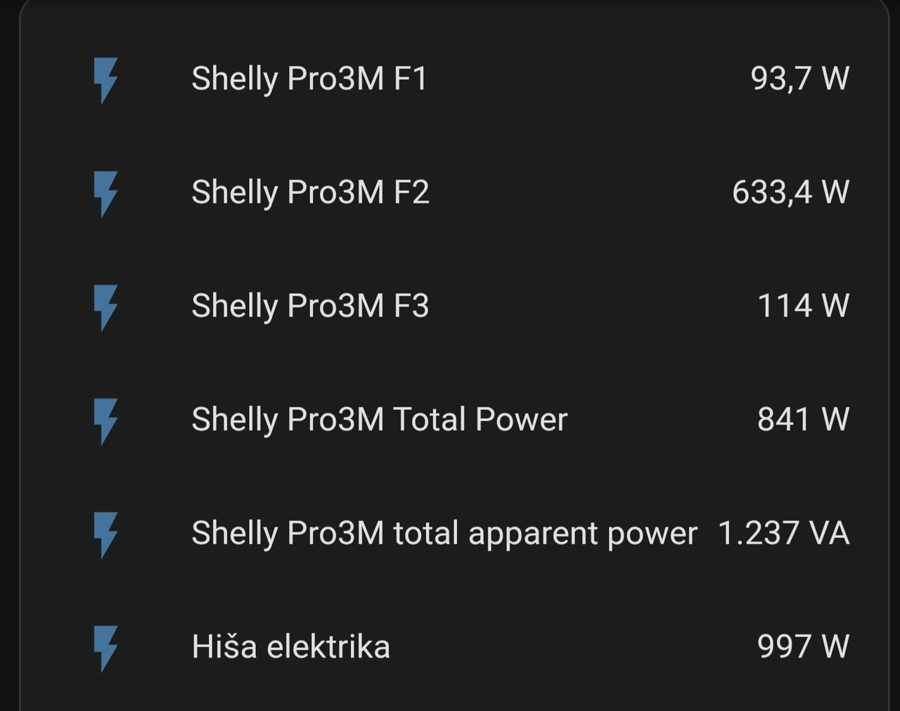

Jaz upam, da so drugi šeliji boljši. Ker z mojim si nimaš kaj pomagati.
"Hiša elektrika" je števec.
Vse ostalo je kr neki.
Le kaj bi želel imeti pri tako majhnih močeh? Kateri koli lokalni merilnik porabe ima npr. 63 A ali celi 125 A tokovnike. 2,5% napaka pri 63 A je tam nekje 0,16 A. Pri napetosti 230 V je to 36 W. Pa med števcem in lokalnim merilnikom porabe imaš nek kabel, kjer tudi nastopajo izgube. Pa števec od elektra je vezan tako, da porabo števca plača odjemalec. Torej, elektro števec meri svojo porabo, lokalni merilnik pa tega ne more meriti. Pa- elektro števec pošilja podatke v nekih časovnih intervalih kateri niso nujno enaki z intervali lokalnega merilnika...
Sam imam instalacijo izvedeno tako, da imam nameščeno 2x Shelly merilnika porabe. Ko merim konične obremenitve in jih kasneje primerjam z podatki iz Moj Elektro je odstopanje manj kot 1%. Včasih kaže več lokalna vsota, včasih pa elektro števec. Je pa to pri 10 kW špici odstopanje 100 W. Med letom, ko mi v določenih obdobjih dneva celotna klet porablja tam 20-25 W mi en kanal na Shelly merilnika kaže celo negativno vrednost nekaj W oz. mi klet generira energijo. Če koga to moti, lahko izvede lokalno kalibracijo tokovnika, mene ne, ker je povsem nepomembno.

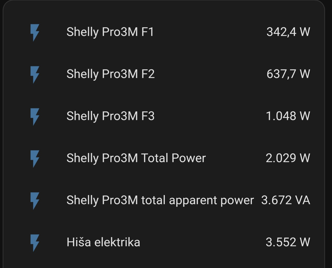

Le kaj bi želel imeti pri tako majhnih močeh?Evo, pri malo večji moči.
Šeli kaže porabo 2029 vatov, elektro števec 3552 vatov.
Moč je dovolj velika, razlika pa še večja.
Ok, bliže je apparent power. Ampak slučajno. Ker ta tudi odbluzi nekam po svoje ponavadi.

V VA se meri navidezna moč. Ta se od delovne moči, katera se meri v W razlikuje za faktor delavnosti toka. Torej- če bi imel zgolj čisto ohmska bremena bi bil faktor 1 in VA ter W vrednosti enaki. Drugače pa se razlikujejo za jalovo moč.
Glede Shelly 3M Total Power pa sumim, da ti en tokovnik ne dela. Možno je, da ga imaš obrnjenega narobe ali ni dobro vtaknjen v vtičnico ali...Lahko ti je izpadla tudi ena napetostna veja... Pač- preveri namestitev, saj bi moral kazati podobno kot števec +- kak % razlike.
PS ker doma inverterja SE in eno od vtičniv v garaži nimam vodeno preko merilnika poraba mi izgube na števcu, dovodu do merilnika in inverterju SE predstavljajo nekje 1 kWh dodatne porabe dnevno. Stvar sem rešil tako, da glede na število dni v mesecu prištejem toliko kWh k števcu mesečne porabe v HA. Za sprotno spremljanje so podatki povsem OK, točno porabo pa itak dobim vsakega januarja na računu dobavitelja

Imam EM3 in PRO 3EM, oba zaporedno (en samo za porabnike, drugi pri števcu, med njima odcep za SE), pa sta na dolgi rok nekje na 1% v kWh z Inepro oz. "tapravim" števcem (moj elektro), kar se meni za tako igračo zdi povsem sprejemljivo. Inepro in "uradni" sta pa nekje do 0.1% razlike.
Trenutne meritve W morda odstopajo na trenutke več kot omenjen 1%, ampak tega ne zmorem poustvarit, da bi navedel okoliščine, pri katerih več laže. Pa dvomim da bi v ekstremu bilo >5%.
Enofazni EM ga pa malce sračka tako kot opisuje tudi telexdell, pri majhni porabi (TČ v standby) kaže negativno vrednost, torej TČ "proizvaja" ene 10W namesto da bi jih kurila. Na obeh kanalih enako, en ali drug tokovnik tudi če ju zamenjam. Meni nepomembna napaka, lahko pa da koga moti...

V VA se meri navidezna moč. Ta se od delovne moči, katera se meri v W razlikuje za faktor delavnosti toka. Torej- če bi imel zgolj čisto ohmska bremena bi bil faktor 1 in VA ter W vrednosti enaki. Drugače pa se razlikujejo za jalovo moč.Saj pravim, jaz upam, da je moj pokvarjen. Ker če vsi tako delajo, so popolnoma neuporabni.
Itak, da sem vsaj 10x preveril kleme in jih menjaval. Sicer pa šeli takoj pokaže, če se mu zdi, da ni pravilno priključeno.
Tudi pri čistih omskih bremenih, recimo grelcih, se ne odreže dosti bolje. Malo že.
Sem se pa nehal ukvarjati z njim, škoda časa, tam je in nekaj meri.
Šeliji, ki niso na kleme, pa zadovoljivo merijo.

telexdell ::
Če obrneš tokovnik to ni napaka. Shelly pač domneva, da po tisti fazi proizvajaš in ne porabljaš energije. Če pa je tokovnik pokvarjen ali ni zaprt pa na eni fazi ne kaže nič. Pač- če greš na njegov IP naslov ti mora kazati porabo v vseh treh fazah in puščice morajo kazati v isto smer.
Saj menda vidiš, da dela. Kar že dela.
Ja, če nimaš usklajenih faz, torej klema in žica za napetost, bo takoj javil napako.
Da klemo narobe obrneš, moraš biti pa posebne sorte čudak.
Apparent power je poraba brez upoštevanja faktorja, torej naj bi bil bližje resnici. Ampak tudi ta ne štima.
Ampak ok, če ti veš, da v redu dela, potem bo to držalo.
Jaz sem dvignil roke nad njim.
Solaredgu gre merjenje dosti boljše. Nekje pol kilovatne ure dnevno se razlikuje z uradno meritvijo.
Ne trdim pa, da glavni števec dela prav. Ampak glede na njegovo stanje, pride obračun.

David Mayer ::
Neka odstopanja sicer so, ena vsota energij za 12-18.11.25 (štihproba) na 3EM 227,4 kWh v ME pa 243,4 kWh, nekje za 6% striže, kar se mi zdi še vedno boljši podatek kot nič, Shellya sicer ne uporabljamo za kumulativo ampak za ugotavljanje trenutne moči porabe. SE in ME pa javita enako 40,6 kWh oddajo, SE javi interno porabo 28,6 kWh. Nas mora kaj skrbeti, do sedaj nas ni prav veliko? :D

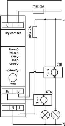

titin ::
Z merilnikom Shelly Pro EM-50 bi želel odklapljati/prikllapljati tudi po potrebi celotno električno instalacijo za merilnikom pa me zanima:
- kateri enofazni kontaktor za DIN letev bi bil najprimernejši za tokove med 25A in 50A za krmiljenje z Shelly Pro EM-50, po znosni ceni
- kot sem videl ima Shelly Pro EM-50 vgrajene kontakte za krmiljenje kontaktorja (do 2A/240V); ali potrebujem kakšno dodatno napajanje za krmiljenje kontaktorja oziroma kateri bi bil primeren kontaktor, ki se krmili z 230V
- kako je s stanjem izbranega kontaktorja za primer izpada napajanja omrežja in po ponovnem vklopu napajanja omrežja?
Zanima me tudi ali je treba dodati varovalko do sponke L, taljiva do 2A za varovanje Shelly Pro EM-50, kot jo prikazuje slika v navodilih za Shelly Pro EM-50

Varovalko daj. Lahko tudi 0.5A (tako jaz), ali pa vse skupaj s kontaktorjevo špulo vred na 1A (kontaktor dvomim da boš izbral tak katerega špula kuri 200W...).
Shellyjem pa lahko nastaviš izhode po izpadu napajanja na off, on ali pa last state.

Ali bi bil tale kontaktor v redu glede na to, da imam 16A priklop?
https://www.elektrotrgovina.si/kontakto...
menda tuljava troši 1,3W ?
joez7 ::
Tale na linku je za 20A. V praksi je zaželjeno, da je trajni tok skozi kontaktor pod 70% zmogljivosti kontaktorja.
Tako, da tale je za tvojih max 16A popolnoma dovolj.
Obstajajo pa tudi bistabilni kontaktorji. https://www.iskra.si/sl/Bistabilna-stik...
