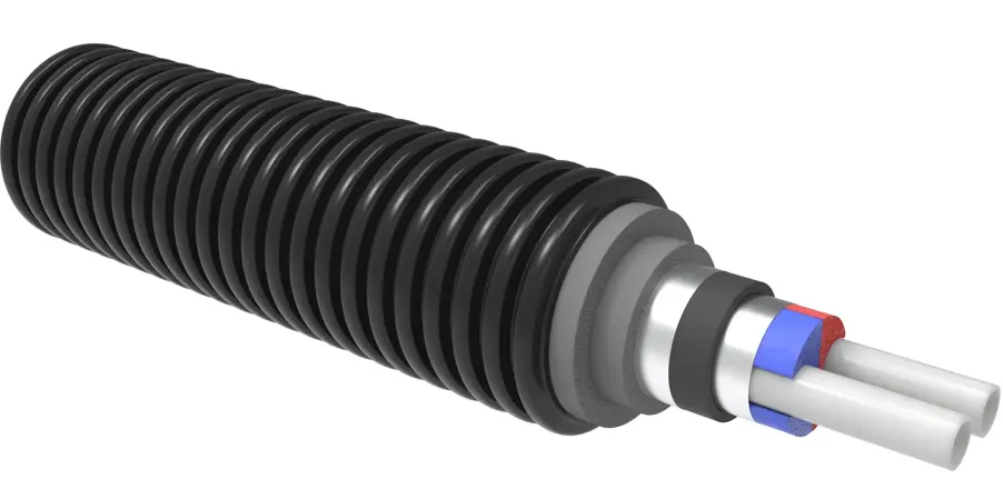

energetik ::
Z dvojno izolacijo cevi - do nekje 10m. Sem pa že videl izvedbe ~ 20m.Zakaj misliš, da bi bile take omejitve? To so razdalje, na katere deluje še celo navadna split plinska povezava.
A po notranjosti hiše pa ne gre?
Dokler ti normalna obtočna pumpa žene skozi zahtevan pretok, pa da je dobro izolirano ni problema niti 30m. Zakaj bi bil?
Vzameš vsaj 2x40mm, predizolirano.
Nekaj podobnega:
