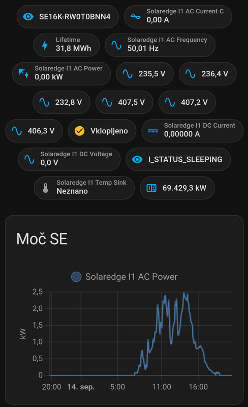

Če kdo rabi še Self consumption v HA Solaredge modbus se ga da dodati preko Template. Mogoče bo potrebno prilagoditi imena virov podatkov (sam sem moral, ker nimam i1 v imenu):
- platform: template
sensors:
power_difference:
value_template: "{{ states('sensor.solaredge_i1_ac_power')|float - states('sensor.solaredge_m1_ac_power')|float }}"
unit_of_measurement: "W"
friendly_name: "Self consumption"

Prek mod busa mi trenutno ne uspe. Zataknem se že na uporabi HACS.
Mi ga inštalira, pa nepravilno zažene ali ?? mam mogoče konflikt med zadnjo verzijo HA in HACS?
Men je ta API (za SolarEdge) kar uporaben - sam malo pospešit ga je treba.
API ima omejitev 300 klicev na dan, premalo, da bi lahko na podlagi tega izklapljal porabnike.
Kaj pravi dnevnik ob namestitvi HACS?

sejalecx ::
Vprasnaje glede modbusa:
Inverter imam v garazi, glavna omarica je v hisi, iz karere gre kabel do omarice v garazi. Glavna omarica v hisi je potem vezana naprej na zunanjo elekto omaro.
Verjetno to pomeni, da moram modbus namestit v glavni omarici (da bo lahko spremljal porabo) in potem vlect se kabel za povezavo na inverter v garazo?
Ce ga namestim v garazi verjetno ne bom mogel spremljati dejanske porabe ampak samo tisto v garazi?
- spremenil: sejalecx ()
Daniel ::
Bo kar držalo. Komunikacija med metrom in inverterjem mora biti, če želiš spremljati preko inverterja. Še en kabel rabiš za povezavo inverterja na LAN. Razen, če bi uporabil Shelly 3EM.
sejalecx ::
Ok, to mi kar zakomplicira zadeve. Bo treba potegnit LAN do glavne omare pa še enkrat it s kablom do garaže. Razmišljam, da bi bilo najbolj pametno, ce imeli real-time podatke iz elektro stevcev, potem potrebe po lastnih metrih v bistvu ne bi bilo? Ali se motim?
joez7 ::
Ja, je pa lahko žična ali brezžićna. InMeter ma vrajeno 866MHz Rx/Tx, razsmernika pa ne vsi. Potrebno je preverit, na primer moj ma samo 2,4G, za 866M pa je potrebno dokupit (~50€). 866M SolarEdge uporablja za svoj Mesh. (smart plug, pametni modulator ogrevanja (SMRT-HOT-WTR-30-S1). Zanimivo pa je, da polnilnica za avto uporablja 2.4G. Komunikacija z baterijo pa po ??
Za povezavo HA na modbus (razsmernika) lahko uporabiš tudi range extender, ki ga pravilno konfiguriraš.
Jaz sem uporabil RE200. Razsmernik misli, da je priklopljen na LAN. (dejansko ma 1m kabla :).)
