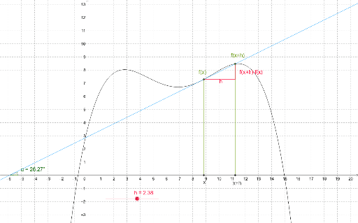

FrRoSt ::
Frost jaz se ne bi strinjala, da je samo enačba zapisana v diferencialni obliki. To je diferencialna enačba prvega reda. N(t) je funkcija in dN(t)/dt je odvod te funkcije. Hm, zakaj so definirali (y2-y1)/(x2-x1) tako. Torej kot razmerje (kvocient) npr. 2/1, če se premaknemo eno enoto v smeri x in dve enoti v smeri y. Zakaj ne bi računali kota med tangento na funkcijo in x-osjo. Zakaj ravno razmerje med spremembo v y ulomeljeno s spremembo v x?
hvala, lp lara.
Saj ta sprememba (y2-y1)/(x2-x1) ti da naklonski kot (funkcije) skozi ti dve točki T(x1,y1) in T(x2,y2) in je enak tangensu kota tangente na x os. In mu rečemo odvod!
Zato je tudi taka definicija!!
In zavzame (lahko) vse možne vrednosti za katere je tg definiran!!
Vendar je zapisana v obliki diferenciala, kar ni nič narobe! Tudi lepo se bere

FrRoSt ::
Še nekaj slik, da si morda lažje predstavljaš
Upam, da je kaj ratalo s temi slikami.... Drugače pa sama odtipkaj v google in preglej slike....
l.p.
l.p.
