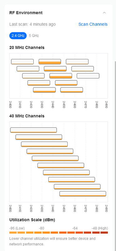

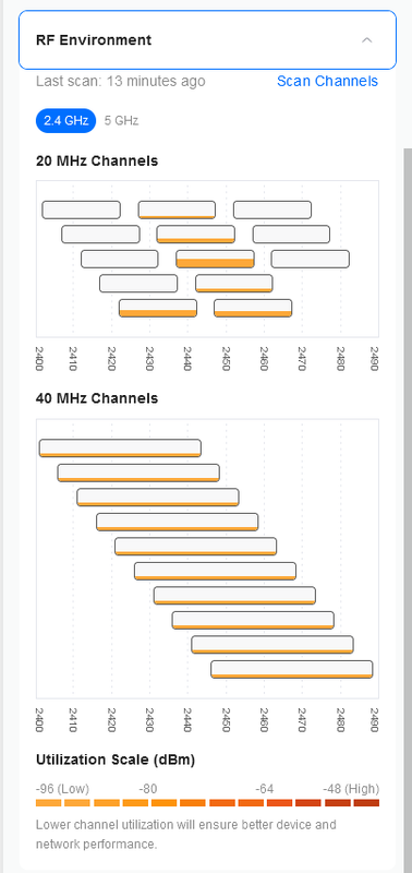

Sem zdaj opazil, oba APja sta na 2,4GHz na Channel 6, na 5GHz pa je eden na 40, drugi na 48. Kakšne nastavitve priporočaš oz. imaš kak dober vir, da si preberem?
Sem že hotel pred kratkim poskenirat, pa se mi ni dalo čakat
Poskeniram enkrat ob priliki, mogoče že danes zvečer.

Če maš zdej oba na 6, pol na obeh najprej poskenirej kolk je že kej obremenjen Channel 1 in prestavi tistega, ki ima najmanj motenj na tem kanalu.
S skeniranjem boš tud vidu kok so kej obremenjeni wifi kanali 11 in 13 na katere zdej overlapa tvoj zigbee kanal.
https://www.metageek.com/training/resou...
https://community.home-assistant.io/t/z...

DeeJay ::
no super potem pa ta AP prestavi v kanal 1 drugega pa pusti na 6.
