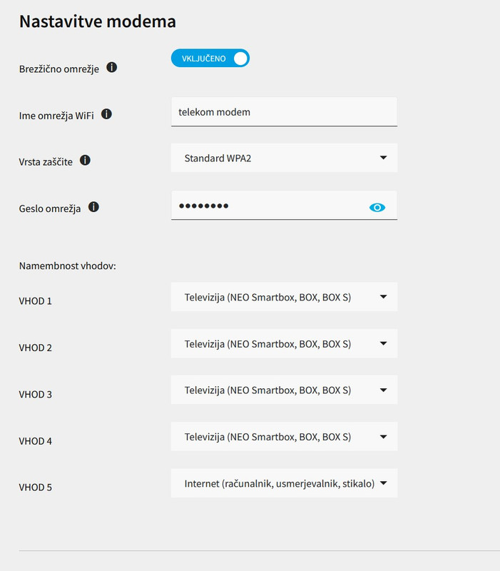

Zdravo vsem, prebiram o težavah neobox-ov v povezavi z stikali in lastnimi usmerjevalniki, zato vprašam kar tukaj.
Plan imam vzpostavit video-nadzorni sistem in urediti WiFi v hiši, zato bom hkrati naredil razvod internet kablov po celotni hiši za rabo v prihodnosti. Kamere in AP-ji bodo PoE, posledično PoE stikalo.
Skupaj naštetih 16 portov za ethernet povezavo:
- 2x NeoBox (zaenkrat bo aktiven 1)
- 3x AP
- 6x kamera + 1x snemalnik
- 3x po ostalih sobah
AP-ji Aruba, stikalo Aruba 24p PoE.
Je za podan scenarij potreben usmerjevalnik?
Lahko stikalo povežem direktno na modem?
Na kaj moram biti pozoren za nemoteno delovanje Neo boxa?
Hvala vsem.
ToniT ::
Dodati moraš VLAN 3999 kot tagged na port, ki gre na modem in na porte, na katerih so NeoBoxi.
B192 ::
ToniT je izjavil:
Hm, si mi odprl vprašanje. Torej modem ne gre v bridge, ker ni usmerjevalnika in dela NAT translacijo ter DHCP, če se ne motim. Bi morala Neoboxa direktno na modem ali dejansko lahko preko stikala, in nastavim VLAN 3999 na stikalu?
  • spremenil: B192 ()
Furbo ::
Konec dneva je najlažje, če neo spelješ direktno do TVja.
ToniT ::
Na modemu nastaviš port na trunk in tega priklopiš na switch.
B192 ::
To nastavi TS na mojo zahtevo, ja?
Daniel ::
Lahko si nastaviš sam. Oz. so praktično vsi Innboxi tako že nastavljeni.
B192 ::
Sem našel, na mojtelekom pod nastavitve modema, če bo še kdo iskal. Hvala vam za info, če ima kdo podoben setup in bi na kaj opozoril dobrodošel!

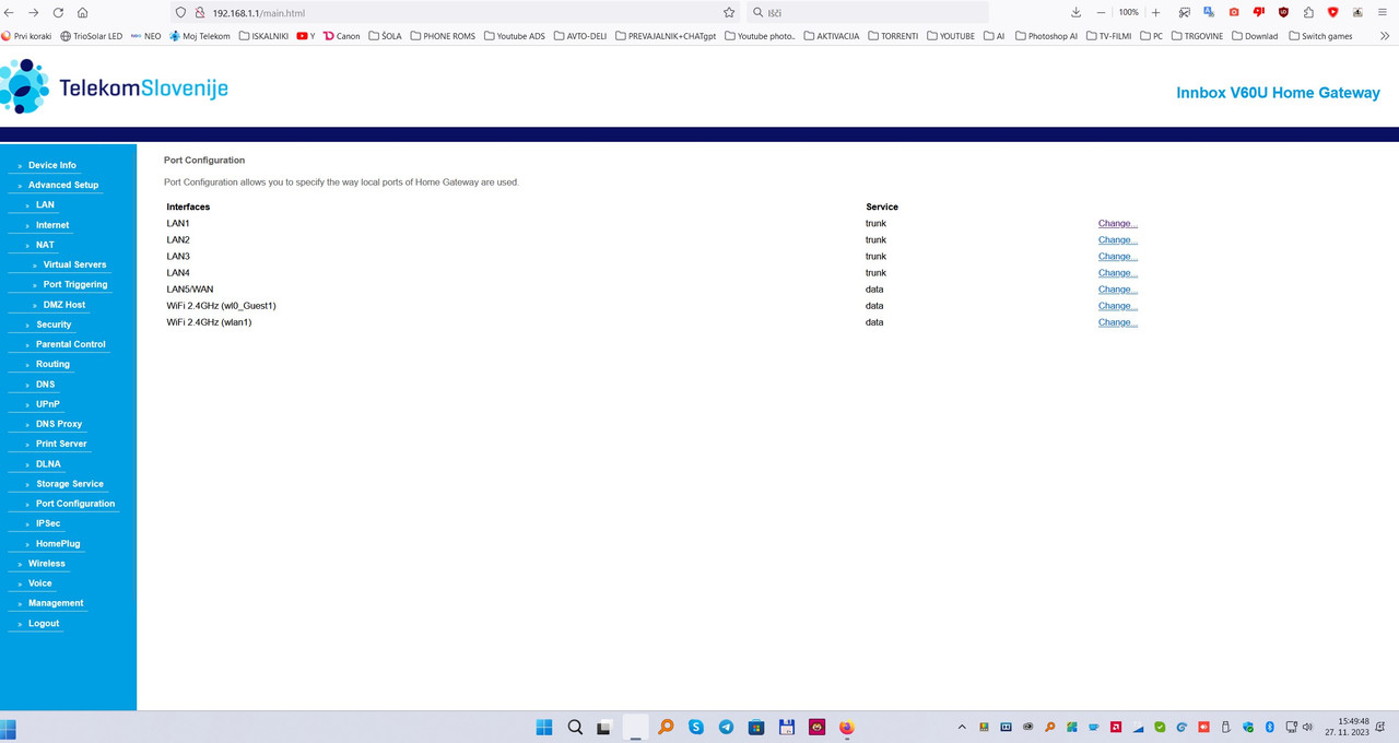

Lahko narediš posnetek zaslona, ker sam imam samo tole pod mojtelekom za nastavitev modema
razen, če je potrebno se prijavit v modem 192.168.1.1
Daniel ::
Saj to je pod nastavitev Televizija. To je OK.
Na modemu pa pod Port Configuration - nastavitev Trunk.
KTr1sk ::
