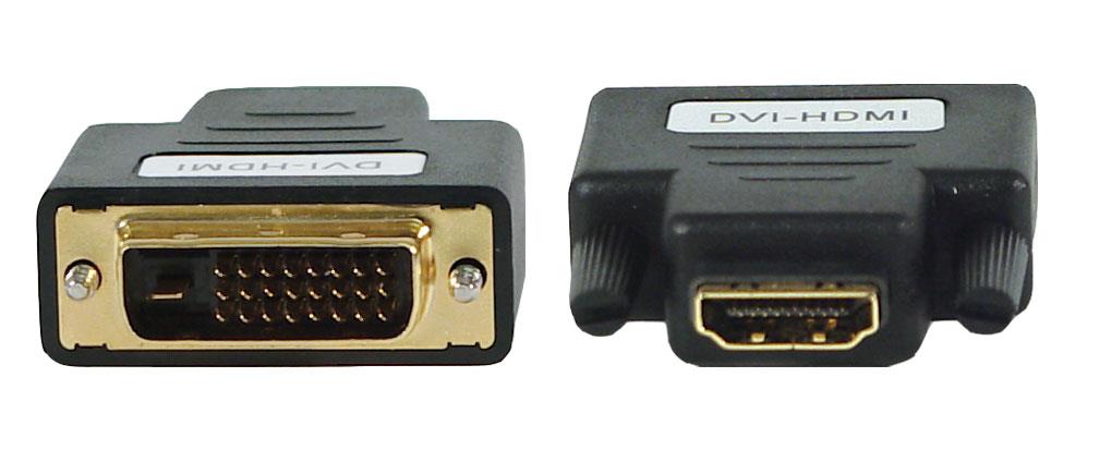

S katerim kablom je najoptimalneje povezati PC in TV, da gledam kakšno tekmo ali otročad jutub na tv (ki je drugače smart, z wifi ne dela)?
Hvala.
Hvala.
Luk as ::
Potem poglej kakšen izhod imaš na računalniku in si kupi tak kabel ali adapter na-iz hdmi.
Če na pa prilepi kakšno sliko zadnje strani računalnika ti bomo lažje svetovali.

BorutK-73 ::
Da. Ali pa DVI to HDMI adapter, če že imaš hdmi kabel.
primer:
https://www.bigbang.si/cam6-hdmi-z-dvi-...
primer:

Borut15 ::
Evo sm nabavil. Sem upal da se tudi zvok prenaša poleg slike a se ne. Če pa poslušam preko zvočnikov na PC-ju pa zvok in slika (na tv) nista povsem sinhronizirana. Kaj mi pol preostane, še audio kabel nabavit?
Luk as ::
Na TVju imaš več vhodov. Poskusi vtaknit kabel v drugega tam kjer piše gor ARC. Če pa je že tam pa poglej v nastavitve zvoka v računalniku. V nastavitvah moraš imet tudi možnost preklapljanja med zvočniki na PCju in TVjem.
riba smrdi pri glavi
Poglej, če se da nastavit zakasnitev zvoka (na računalniku). TV porabi nekaj milisekund za procesiranje slike in je to treba kompenzirati pri zvoku.
Borut15 ::
Imam na arc hdmi izhodu, v nastavitvah zvoka nikjer ne najdem tv, oz. česarkoli da bi delovalo.
Probam še z zakasnitvijo.
Hvala.
Hvala.
Luk as ::
To zakasnitvijo mislim, da je treba naložit kakšne driverje-gonilnike.
Sem prepričan, da je težava v nastavitvah zvoka. Ali v računalniku ali v TVju.
Borut15 ::
V nastavitvah nisem nikjer nič našel. Je možno, da je hdmi kabel preslab? Da ne podpira arc-a?
Kar sem našel v nastavitvah je to da sem hdmi2 izhod nastavil na: analogno (naj bi moglo tko biti če imam DVI-HDMI). Nobene spremembe.
BorutK-73 ::
To z zvokom sem imel tudi jaz težave. Meni je ups nagajal, ko sem izklopil usb kabel od upsa, dela normalno. Probaj še drug program.
Zvok se prenaša preko hdmi, samo moraš nastavit da gre zvok preko hdmi v programu ali nastaviš hdmi out na "default" v nastavitvah za zvok.
- spremenil: BorutK-73 ()
