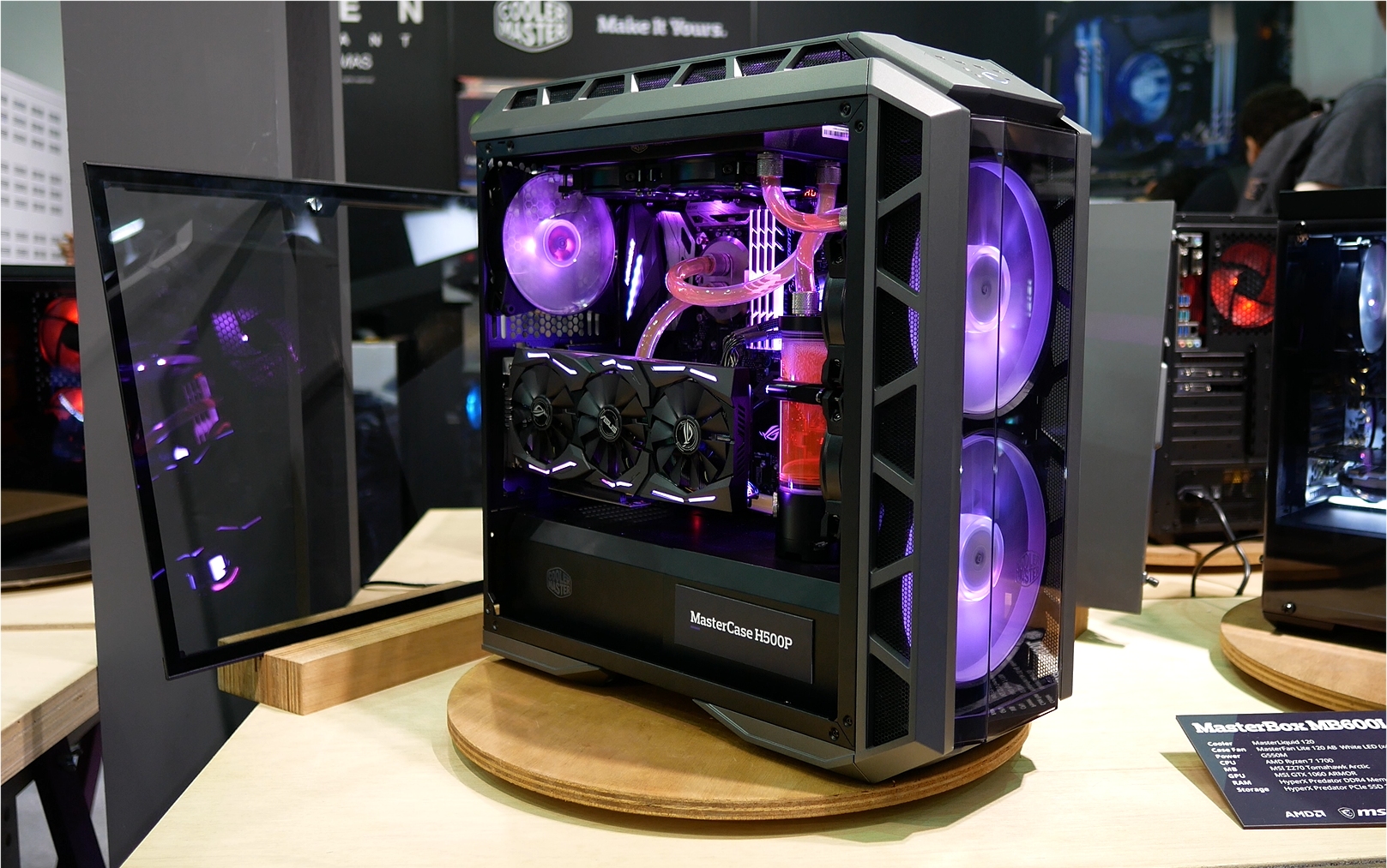

Tega še ni naprodaj prikazano je bilo na computexu 2017:

od teh treh bi jaz počakal na h500p

Vidim da podobno razmišljama
, komaj čakam na kak test in pa resno upam se, da se bo pri končnem proizvodu USB type C pojavil. Hrup ni problem ker bi se ventilatorji vrteli na minimumu in pa najbrž se dajo vgasnit, če bi to bil problem.
