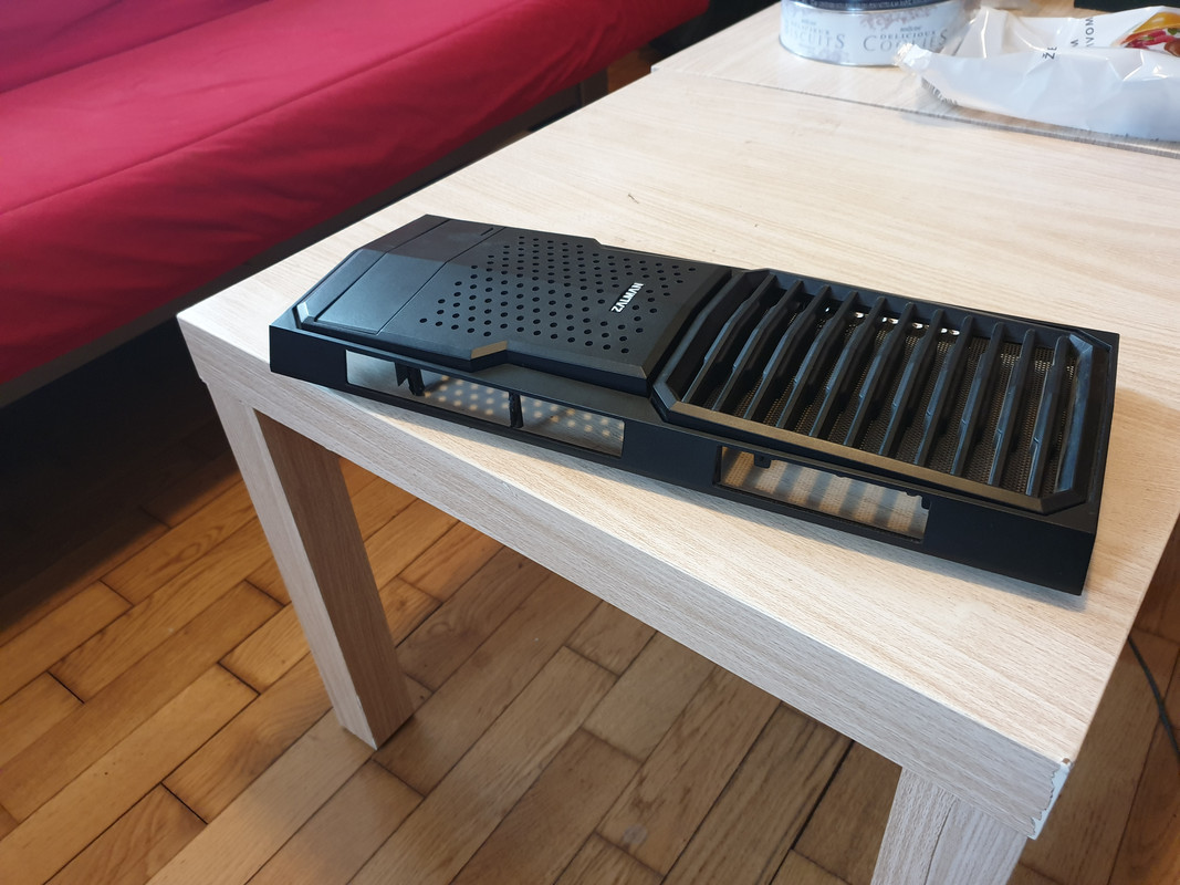

mailer ::
Dobil grde noctua ventilatorje za na H100. Kako se lotiti barvanja? Najraje bi pobarval z barvo kot je v alkoholnih flomastrih. Izredno tanek sloj in odlična prekrivnost. Najraje bi celega pomočil v barvo in spihal od daleč, problem so ležaji in motor.
dolenc ::
Jst osebno bi se tako lotil.
Pobarvaj z plastidipom. Sicer bo debela plast, ampak če ti ne bo všeč ali pa bo povzročala treslaje, jo lahko samo potegneš dol.
Odstrani veternico, potem lahko zaščitiš, da ti barva ne gre notri. Noctue še nisem razdiral, ampak verjetno samo potegneš na silo vn. Ko pa sestavljaš, pa kapni malo finega olja na ležaj, da še to pokriješ.

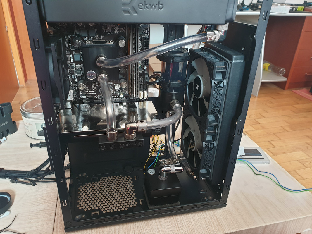

Pa dejmo še malo
Tekočina v sistemu je bila stara že dobro leto, tko da je bil čas za generalko.
Najprej vse zložit na mizo, toliko da imam ohišje frej.
Eno štangico sem si pustil na srednjem okvirju, da bo malo bolj stabilno ohišje, pa ne prispeva kej dosti. Tud mrežica zadnjega ventilatorja, se mi je zdela nepotrebna, tko da te dve stvari gredo stran. (nezdravega življenja ne bomo komentirali
Grafična lepo služi že skoraj 3 leta, tko da si je zaslužla svežo termalko in nove trakove.
Zalmančka porezat, pobarvat, posušit in spucat in že se je sestavljalo.
Za temperature se je izkazalo, da je najboljše, če skozi oba radiatorja piha zrak vn iz ohišja. Nekaj sem še matral še z novimi "zavoji" pa sem bil hiter nazaj na prejšni postavitvi.
Sprednja stranica, je slabo izpihovala zrak in kljub temu, da so bile temperature boljše, v primerjavi z prejšno "uravnoteženo" postavitvijo ventilatorjev, so bile še toliko boljše, če stranice(pokrova) ni bilo.
Tako, da se je še tle probalo par stvari, najprej stranske luknje, kar imajo novejša ohišja. Pa je bilo premalo, spredaj se je že vedno zadrževal topel zrak, tko da se hladilnik ni... hladil, vsaj ne učinkovito. Tako, da sem probal še lukne v sprednjo stran stranice, to je bilo pa dovolj.
Ena taka prehodna slikca, trenutno še čakam par stvari.
Nosilčki rezervarja so popokali (abs plastika), oranžna barva se je potemnila, upam, da je bil razlog, da je še nekaj stare tekočine ostalo v sistemu? In mrežice na sprednji stranici potrebno še počrnit, tako da zaključek še prihaja

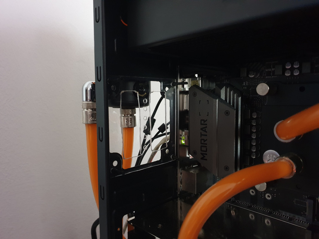

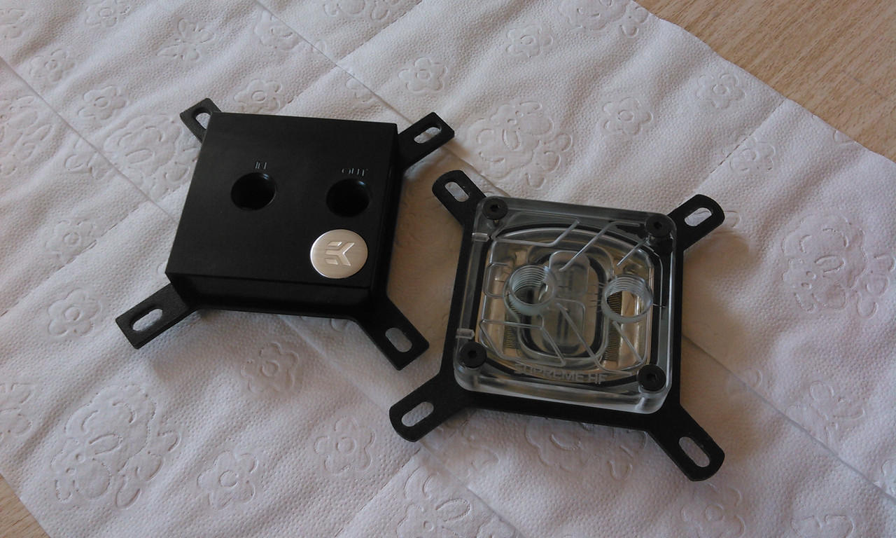

Kje smo ostal :)
Tole je bil kar razvlečen projekt, par revizij postavitev.
Zamenjal sem matično in se naučil nekaj novega, da mAtx vsebuje več velikosti in je nova plata daljša, do te mere, da je šla skozi moje lukne za nosilčke rezervoarja. Nooooo
Ampak najprej, pobarvati stranske mrežice. Sicer bi ohišje izgledalo veliko bolj pestro, če bi izbral kakšno barvo, ampak ker želim občasno menjati barve tekočine, bo spet nevtralna črna.
Zbrusit, ščistit, primer in črna. Stranice luken namazal s črnim silikonom in zabil mrežice notri. Kar je naredilo rahlo packarijo, tako da sem potem še enkrat špricnil en sloj črne, na že montirane mrežice.
Zaradi daljše plate, nisem imel kam dat rezervoarja.
Ni čudno da mAtx format ni pretirano popularen. Če bi ble plate v tej dimenziji, pa še dodatna 2 slota imaš, je to to, idealna dimenzija. Te večje mAtx, so pa ubistvu zgolj rahlo krajše atx plate.
Po mučni odločitvi sem montiral rezervoar ven iz ohišja. Sicer super praktično. Ampak špageti mi niso dal miru...
Pa sem dobil idejo, da bi zadevo spravil notri, tam kjer imam 92mm ventilator. In sem naredil en tak "testni" adapterček iz pleksija.
Ni blo vredu, preveč naprej je bil in se ni dalo lepo spelat zavoje, oz so bili prekratki.
Potem sem pogruntal, da imam nekje tiste L nosilčke in ker sem vmes dal tudi ožje radiatorje notri, je sedaj dovolj prostora, da bi znalo to delovat.
Prvi poskus...
... kjer se ni dalo zaprti ohišja. Sem pa preveril svojo teorijo, da lahko vežem rezervoar, pred grafično, pa potem voda steče čez blok in šele potem do pumpe. Ni najboljša rešitev, ko se loop polni, ko pa enkrat spraviš cel krog skozi deluje.
Da sem lahko zapru, sem samo rotiral nosilčke.
Z EK oranžno sem imel rahlo slabo izkušnjo, tako da sem menjal za mayhems( pa da vidmo če bo držala)
Pride bolj rdečkaste barve. Leva Ek, desna Mayhems, nista bili v loopu, tako da take pridejo iz flaške.
Prvi poskus...
