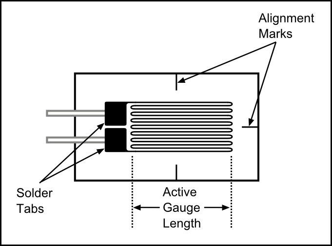

Uporovni lističi? Do elaborate, please,
Kako pa gledaš pospešek/pojemek v odvisnosti od časa? Saj ravno to je prekleto težko oceniti oziroma dobiti podatek? Recimo pri konkretni nalogi, če zanemarimo iz riti potegnjen podatek o 15.000 N, kako ugotoviš sunek sile oziroma dolžino trka?
Če seveda vzameš tistih 15.000 N, potem lahko izračunaš, da trk traja nekje 0,00267 s in da je pojemek cca 7500 m/s2. Če seveda verjameš božjastnemu konceptu, da "ima" podlaga 15.000 N sile.

KraitPay ::
Imaš uporovni listič, kateremu se glede na deformacije spreminja upornost. Če povzamem glede nam bolj znane hitrosti.
imaš pot, ki je v našem primeru upogib na avtomilu. Če ga odvajaš dobiš hitrost "upogibanja pločevine", če odvajaš še enkrat dobiš "pospešek" upogibanja pločevine.

imagodei ::
Problem je, da si ne predstavljam, kako zgleda. To da "imam uporovni listič, kateremu se glede na deformacije spreminja upornost" je zagotovo čisto OK opis, ampak čist vizualno si ne predstavljam niti ne vem, kaj naj bi z njim počel. Kaj so to, kake tabele z empiričnimi podatki?

Matevz96 ::
Glej poglavje: 8.2 praktični primer - Wheatstoneov merilni mostič.

Smurf ::
@imagodei
Vzamimo najbolj preprost primer. Imas uporovni listic, ki meri deformacijo v 1 smer.
Ce ga stisnes, raztegnes se mu spremeni upornost (ker spremenis debelino "zic"). Ker gre za zelo majhne razlike upornosti, se uporabi Wheatstoneov mostic (zato ga Matevz96) omenja, ta v bistvu zmeri razmerje med upornostmi.
Sedaj pa kako izmerimo silo? Bolj preprosto, kot bi si mislil. S kalibriras ga tako, da tak listic razlicno obremenjujes, s tem dobis podatek pri kaki sili se koliko spremeni upornost. To upornost pa lahko meris od odvisnosti od casa (v bistvu posiljas cez konstanten tok in meris napetost, saj skorajda vsi merilni senzorji na koncu merijo napetost). Se pa seveda merilni listici uporabljajo za pocasnejse procese (recimo meris kaksna sila deluje na zerjavu na x mestu).
KraitPay je sicer teoreticno pravilno odgovoril. Merilni listici merijo lahko tudi premike. Ampak pospeskov iz tega ne bos meril zaradi dveh razlogov. Eden je kot ze omenjeno, da so prepocasni za hitre spremembe, druga pa je ta, da se v merilni tehniki izogibas odvajanju, ker ti ojaca sum meritev. Pot lahko racunas iz pospeskov, pospeska iz poti pa ne!
