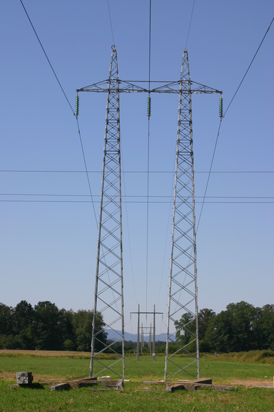

NSA Agent ::
einstein :P je izjavil:
Stebre bi morali delati tako, da kabli potekajo skozi steber, kar bi omogočalo večjo nosilnost in večjo stabilnost.
Recimo kaj takega, le z normalno konstrukcijo:
Saj to že imamo narejeno pri nekaterih daljnovodih.
Ampak te daljnovode smo gradili še v času Jugoslavije in takrat še niso imeli ogromno izkušenj z daljnovodi. In so exspreminterali kakšni daljnovodi so učinkoviti - testirali različne dizajne.
 Nadomestni steber za betonski &amp;#8719; steber na DV 110 kV RTP Breg &amp;#8211; RTP Kidričevo.
Na sliki je v ospredju železni daljnovod v ozadju pa betonski.
 400 kV DV Divača-Redipuglia
Poleg tega da so na dalnjovodu 3 žice za prenos elektrike mora biti gor tudi vsaj ena žica za strelovod - dodatna teža.
