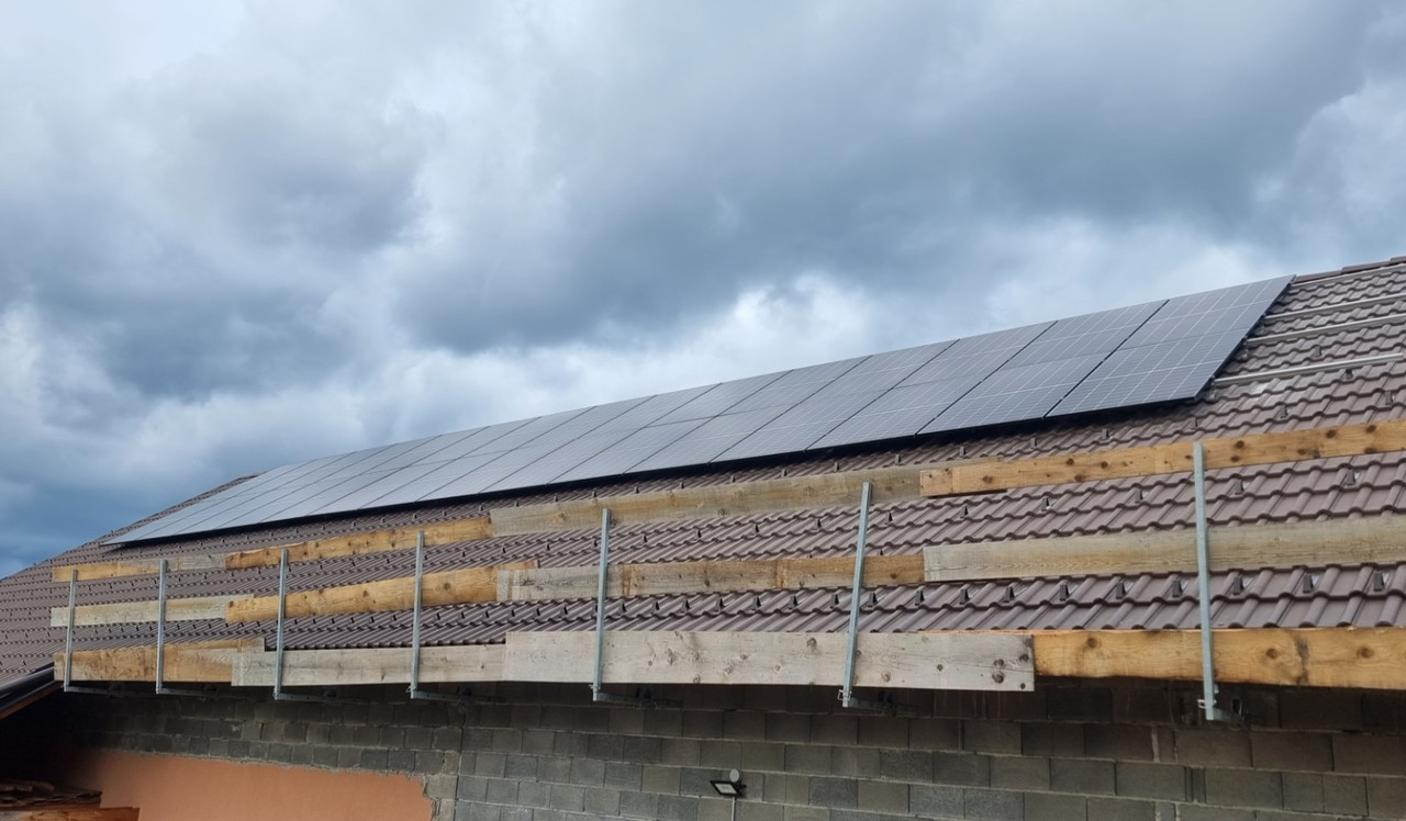

Danes sem dokončal še eno SE, kar se tiče samogradnega dela. Zdaj naj pride profi štromar.
SE ima 35 celic moči 405W, se pravi dobrih 14 kW in 18 optimizatorjev. Kar se tiče strešnega dela.
Potrebno delo? Ok, kolega, lastnik, je ves čas svetil zraven, vendar ima zjahano koleno, zato dlje kot do žleba ni prišel.
Prejšnjo sredo sem bil tako sam na strehi in v 3 urah našraufal 96 kljuk.
Potem je bil dež, zato sem šele v ponedeljek povabil še enega kolega in skupaj sva zmontirala profile in dala gor optimizatorje.
On je bil dve ure, jaz 3.
Danes sva, skupaj z lastnikom in še dvemi fanti, nametala gor celice, jih povezala in vrgla kabla dol s strehe. 3,5 ure, vmes je bila čik, kofe, pir pavza.
Se pravi, vsega skupaj 14 ur. Pomagača sta bolj pir pila in naju čakala, kot delala.
Ko bo prišel razsmernik, ga bo kolega obesil, prevlekel žice in dodal tista 2 stikala tipko in prednapetostno zaščito. Na nekih 5 ur računa, se pravi vsega skupaj je za okrog 20 ur dela.
Strošek? Celice,optimizatorji, razsmernik 7.100 brez davka. Konstrukcija, 1050 evrov brez davka. Dodatno pride še nekaj elektro materiala, čez prst 150 evrov. Se pravi, okrog 8300 evrov plus ddv.
To je v inormacijo, v kolikor se hoče kdo sam lotiti. Nekako taka je pričakovana cena za par urc dela in material.

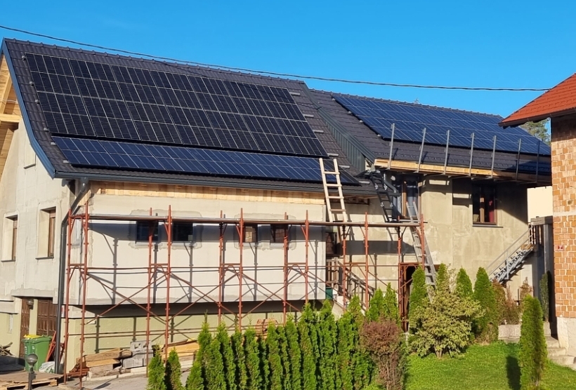

Evo, 5. letošnja. Zdaj jih imam pa resnično poln k...
Jutri še eno in zaključim za vedno.
Šit, ne, jutri in potem še eno letos, potem pa res, res, konec za vedno.

Bizkit45 ::
Ali lahko SE vežem na omarico #2 in uporabim obstoječi 5x6mm2 kabel, ali mora biti razsmernik direktno speljan do omarice #1?
Evo še ena in nov rekord. 4 ure 20 min za 12 kW.
Jaz, bratranec in njegova dva mulca.
Razsmernika žal ni. Kabli pa so do njega. Ko bo, če bo.
Zdaj grem pa greznico pucat s hidrostopom.
Bratranec je usput še poslikal prtljažnik dva dni stare zafire. Kaj je noter. En kup orodja, hidrostop, hobby beton in take zadeve. Skratka nekaj, kar ne bi niti v kombiju pričakoval, kaj šele v novi zafiri. Ampak avto je za nucat, jaz pravim. Ne za gledat.
Bavarce bi pa verjetno kap, če bi to videli.
