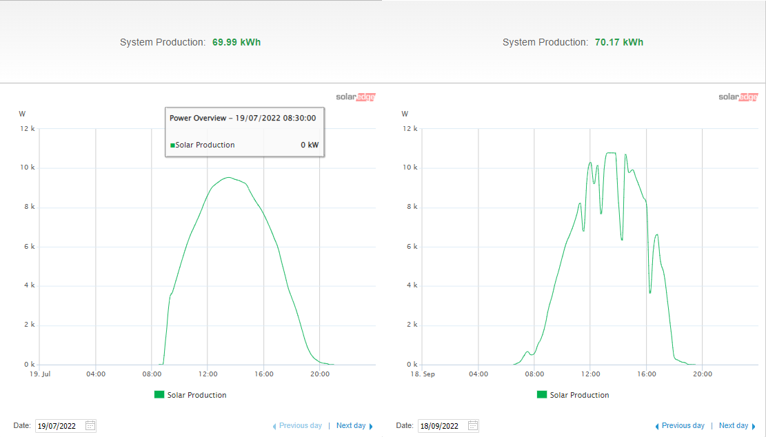

Sicer je tako, jaz imam 12-ko, omejeno na 10,8 kW in je ta teden prvič začela rezati špico. Julija in avgusta ni nikoli prilezla do 10 kW, zdaj pa pride do omejitve.
Tako da je trenutni dnevni donos primerljiv z najboljšimi poletnimi dnevi, navkljub 3 ure krajšemu dnevu.

Stvar mikrolokacije mogoče? Pri meni v septembru dosega 85-90% najboljših poletnih dni, zaenkrat.

Max julija sem imel 70,5 kWh, max avgusta 73,4 kWh.
Moji poletni maximumi
- junij 86,0 kWh
- julij 83,4 kWh
- avgust 77,3 kWh
- september 70,1 kWh
Absolutno gledano je bil najboljši mesec julij ampak samo zato ker ima en dan več kot junij. Če računam dnevno povprečje je junij najboljši.
Moja poletna proizvodnja:
- junij 2,08 MWh
- julij 2,13 MWh
- avgust 1,74MWh - v prejšnem postu je bila napoved ~1,80 MWh (če vzmamem povprečje 22 dni do napovedi)
- september ~1,27MW (če povprečim 19 dni proizvodnje do včeraj)
13kWp, 35° naklon, orientacija skoraj na čisto na V (-80°).
Lokacija je gorenjska.
Očitno V lega v jesenskem času ni ravno optimalna, ampak še vedno čist zadosti. Ubistvu sem že pokril porabo za polovico leta elektrike oz. za čas odkar imam SE.

Moj najbolši septemberski dan je dosegel 81,5% najboljšega dne, ki je bil junija. Od junija dalje je dosežen maksimum vsak mesec nižji od prejšnjega.
Sicer je septembra težko najti cel dan lep, avgusta pa z lahkoto, ampak za feeling je dovolj.
Enostavno dela trenutno najbolj. Edino dan je prekratek. To se lepo vidi.

Kakšna pa je orientacija in naklon celic ?
Jaz pri sebi še nisem videl da bi šla proizvodnja čez 12kW moči, te dni doseže maximum malenkost čez 10kW.

Jug, odklon 0 stopinj, naklon strehe 41 stopinj.

feryz: 12kWp, jug, odklon 0 stopinj, naklon strehe 41 stopinj.
PrimoZ_: 13kWp, V (-80 odklon od J), naklon strehe 35°
Julija na isti dan sem jaz dosegel 79,9kWh, max moč 10,1kW
Septembra na isti dan sem jaz dosegel 60,1kWh, max moč 9,44kW
Ni to neka resna analiza, ker je vzorec samo dve SE, ampak je zanimiva in izrazita razlika med SE orientirano na J in na V.
PrimoZ_ ::
Julija je moja SE obrnjena na V delala z 7,8kW že ob 8ih zjutraj, medtem ko je tista na J še spala.
Ob 10:30 sem dosegel že max moč, ki je trajala do 11:15 in je potem začela upadat, ob 13:00 ko tist obrnjena na J doseže max moč je pri meni upadlo že na 8,5kW.
