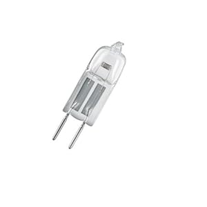

Naredil bom 20W svetilko s tole žarnico:
zanima pa me za napajanje, ker tale zadeva vleče 1.7A pri 12V, sem nameraval kupiti držalo za 10 mignon baterij oz. akumulatorjev, zanima me ali bodo mignon akumulatorji sposobni takega toka? Drugače pa se mi zdi boljša ideja kar ta-majhen 12V aku, recimo 7Ah. Kaj pravite? Pa reflektorček bom moral tudi izdelati, zato bi bil vesel še kakšnega nasveta glede slednjega - pa naj bo, če se le da "household", da mi ni treba kaj kupovati.

Sem kupil akumulator 12V 7Ah in sem zraven za foro vzel še 50W 12V halogenko za 3€ in razsvetli celo sobo (900lm). Zdaj bi pa rabil še kak nasvet, kakšen reflektor narediti (iz česa)? In žarnica mora imeti hlajenje, ne?
