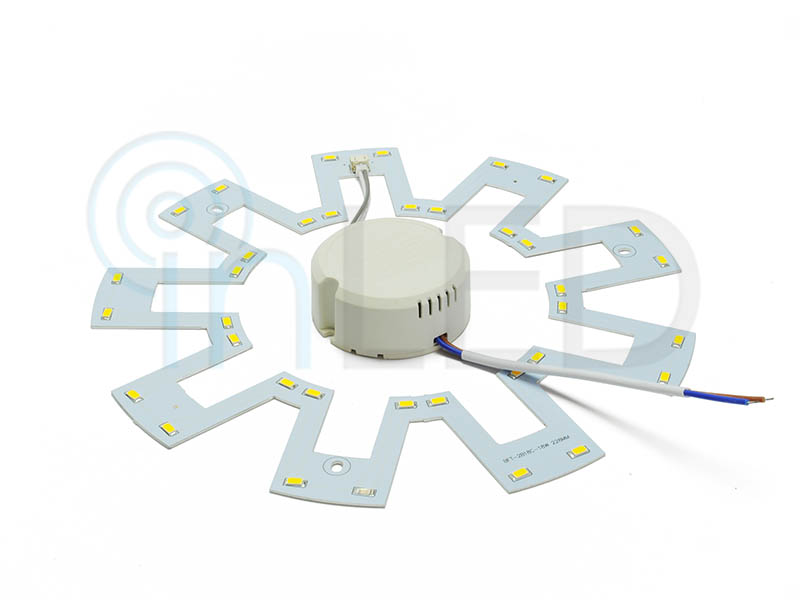

pol3ni ::
Pozdravljeni
Sedaj imam v dnevni sobi take žarnice 4 kom
Vendar so po nekaj letih uporabe izgubile svetilnost oz.imajo tako rumenkasto svetlobo in bi rabil nekaj novega.V mislih imam nekaj takega
www.inled.si/led_zarnice/led_zarnice_e1...
A je to o.k.Ali mi priporočate kaj drugega.
Hvala in lp
