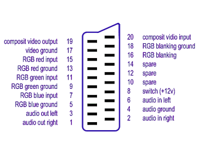

beks ::
maš nekje napisan kire žičke moraš kam priklotat na scart-u da ti dela.
sam sem tako naredu in dela
je simpl
evo sem najdu, scart razdreš in na pravih žičkah malo odstraniš izolacijo ter na njo prilotaš ta novo
je simpl
kok je fajn....
- spremenilo: beks ()
baleno65 ::
Hvala za načrt. Imam scart adapter, ga bom prelotal ali pa kar kupil takšnega, kot mi svetuje Misek. Vidim da ima ta možnost IN ali OUT. Zadeva mi sicer preko slušalk dela, ampak se je tečno vsakokrat, ko rabiš vstajat in preklapljat.
