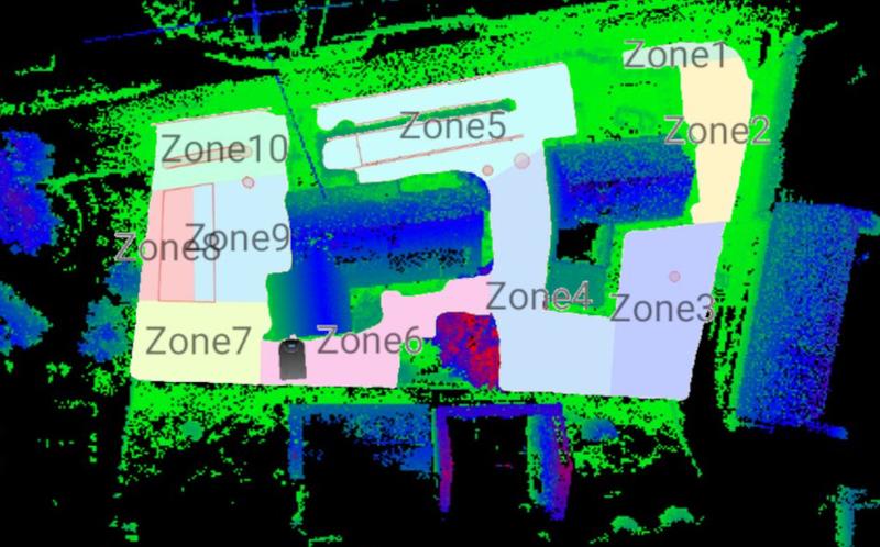

Big_Al ::
@iKst_
Imam Dreame A1 Pro 2000. Meje določiš "s sprehodom", ki se jih potem dokaj natančno drži, nisem imel nobenih težav z izleti zunaj teh mej ali znotraj no go zon.
Prvi sprehod sem naredil ob cesti ki vodi mimo bolj na ziher, in sem naredil naknadno popravek skoraj na bankino.
Edit... j*b*mti forum pa slike. Sem pripravil sliko con in parcele pa jbg zdaj.
Ratalo.
Ratalo.
- spremenil: Big_Al ()

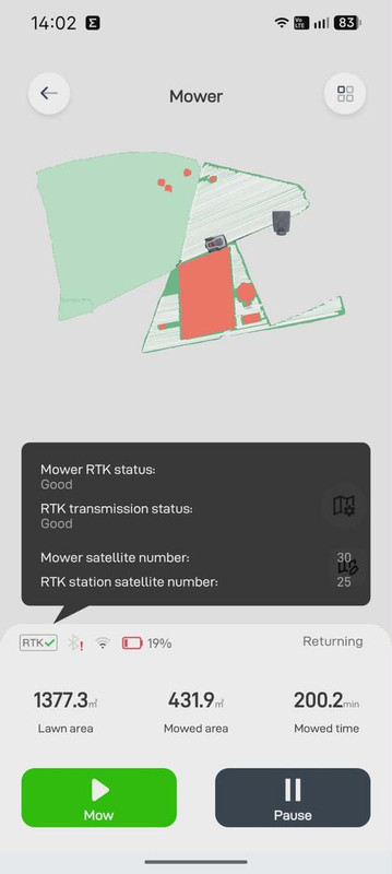

errhec ::
Imam RoboUP, RTK anteno imam v grmovju zraven polnilne postaje.Sama kosilnica lahko deluje tudi brez WIFIja, poveže se preko Bluetootha,
preko WIFIja pa imaš dostop od koder želiš. Slika iz aplikacije.
Med polnilno postajo in nasprotno stranjo je hiša. Rdeča območja so no go cone.
Trenutno zadovoljen.
