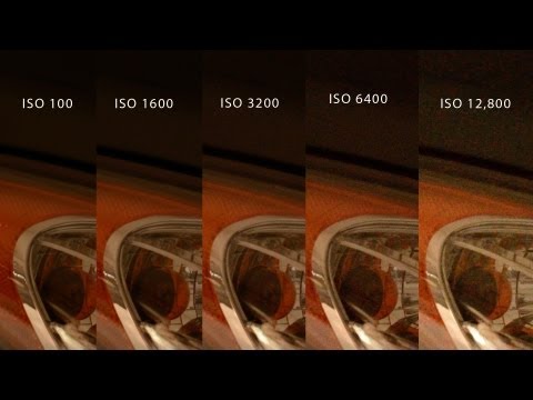

Normalno snemanje, zgodilo se pa je na eni prireditvi v svetli telovadnici, če to kaj pomaga...
Janac ::
Močno previsok ISO uporabljaš.
ISO sistem določa koliko svetlobe je potrebno, da se slika izriše na slikovnem materialu...
- spremenil: Janac ()
eric_cartman ::
Aja.. Sem mislil, da veš kaj je ISO, glede na to, da imaš full frame fotkiča..
Torej ISO ti povečuje šum na sliki..
Pri velkih ISO vrednostih, se ti pojavi tudi hot pixel. Odstranjevanje hot pixlov na posnetku je dosti neučinkovito v kolikor je hot pixlov veliko.
Zdaj če bi jih imel samo 10, potem se da vse rešit v After Effectsih, kjer dodaš na posnetek CC Simple Wire Removal efekt, in jih počasi odpravljaš z optimiziranjem tega efekta.
Bolj enostavnih načinov ni. Kvaliteta pa bo pri 25.600 ISO vseeno katastrofalna..
Janac ::
Seveda ne povečuje le šuma! Kot sem rekel, ISO določa, koliko svetlobe je potrebno, da se na slikovnem senzorju izriše risba. Torej ni njegova funkcija le to, da pojača šum!!!!!!
ISO sistem ti omogoča, da zajameš kako fotko brez nekako daljših časih. In na nekaterih fotoaparatih je dejansko uporaben.
eric_cartman ::
Sem mislil, da bi moralo biti to že samo po sebi umevno.. Valda ne nabijaš ISO-ta samo zato, da ti nabija šum na fotki!?!?? Ampak ne bom enciklopedija kaj je iso, kaj je zaslonka, kaj je zaklop etc. Saj obstaja google in youtube, da si vse prebereš in pogledaš!
Edit: Njemu sem govoril v tem konkretnem primeru in mu brez hudega teoriziranja razložil kaj more naredit.
- spremenilo: eric_cartman ()
