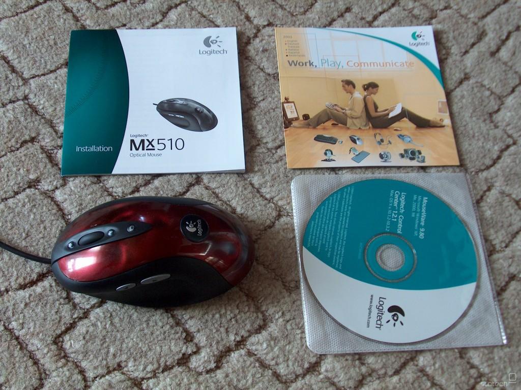

Miško sem dobil v originalni embalaži, ki je precej inovativno zasnovana, saj nam dopušča, da glodalca zagrabimo kar na polici v trgovini, brez da bi ga jemali iz škatle. Po odprtju iz precej velikega kartonastega telesa pade sama naprava, cd z gonilniki, pretvornik USB->PS2 in nekaj pamfletkov z navodili in reklamami. Nič kaj posebnega, a vendar po pričakovanjih, saj nas bolj zanima sama miška. Dizajn je v nasprotju s serijo 300 (pri prehodu na MX310 so miš popolnoma preoblikovali) ostal enak kot pri starejšem izdelku, od MX500 loči nov izdelek barva, ki ni več kovinsko-siva, ampak holografsko (Logitech®) rdeča ali modra (na testiranje sem dobil prvo). Miška je tako še zmeraj uporabna le za desničarje, onstran luže pa se dobijo tudi izvedbe za tiste, ki pišejo z levo roko.

Glede na specifikacije je MX510 trenutno precej dobra miška, čeprav ne najboljša med testiranimi. Uporablja optični senzor podjetja Agilent (enakega kot MX310 in MX1000), ki proizvaja drobovje za vse večje proizvajalce mišk. Ime senzorja je S2020, razvit je bil posebej za Logitech, zato je njegove specifikacije težko najti. Ponašal naj bi se z 6445-herčno osveževalno frekvenco, slikami v velikosti 30x30 pikslov in ločljivostjo 400 DPI. Logitech sicer trdi, da je zadnji podatek dvakrat večji, a 800 DPI so dosegli s pomočjo gonilnikov, ne pa z direktno strojno podporo.

Že omenjena oblika za desničarje iz ciljne publike sicer izloči manjši del uporabnikov, tistim, ki so ostali, pa ponuja dodatno ugodje. Osrednji del miške je iz svetleče plastike, ob strani pa je prekrita z nekakšno gumijasto maso, ki omogoča dober oprijem. Na obeh straneh se nahajata tudi vdolbini, na levi večja, v kateri počiva palec, na desni pa manjša za mezinec. Miška ima 8 gumbov, poleg običajnih dveh in kolesca nad palcem ležita dva gumba, ki sta odlično postavljena, saj ju lahko v vsaki situaciji enostavno in hitro dosežemo. Tega pa ne bi mogel trditi za ostale dodatne gumbe, ki se nahajajo pod in nad kolescem. Zgornji je še nekako dosegljiv, spodnja dva pa je nemogoče uporabiti zanesljivo v kratkem času, torej ju lahko med igranjem kar pozabimo. Glavna dva gumba sta na nek način skrita, saj sta iz istega kosa plastike kot osnova in se meja med njima in zadkom miške ne opazi, kolesce pa je malce trše, srednje veliko in ima stopnje.
Uporaba in gonilniki
Podporni programi, ki jih dobimo z MX510, se imenujejo MouseWare in so precej uporabni. Vsaki tipki lahko nastavimo funkcijo, na izbiro pa jih je res ogromno, kar me je navdušilo. Kljub temu pa so izostale kakršnekoli napredne funkcije, pa tudi s samim sledenjem se gonilniki po besedah mnogih precej poigravajo, tako da se različne anomalije pogosto prikradejo v premikanje kazalca, zato je za zanesljivo sledenje priporočeno uporabiti kak trik.
Sicer pa se je miška med uporabo obnesla dobro, po krajšem nastavljanju sem bil zadovoljen s sledenjem, pa tudi nastavljivost dodatnih gumbov me je pozitivno presenetila. V igrah pri hitrem premikanju nisem opazil preskokov ali zaostajanja, prisoten je bil le negativni pospešek, katerega se da z določenimi triki izničiti. Čeprav sta bila od petih dodatnih gumbov dva neuporabna, so trije še vedno prišli prav in so večinoma zadovoljili moje potrebe po bližnjicah na miški, odlična ergonomija pa je pripomogla k temu, da po maratonskem fraganju nisem imel neprijetnih občutkov v rokah.
