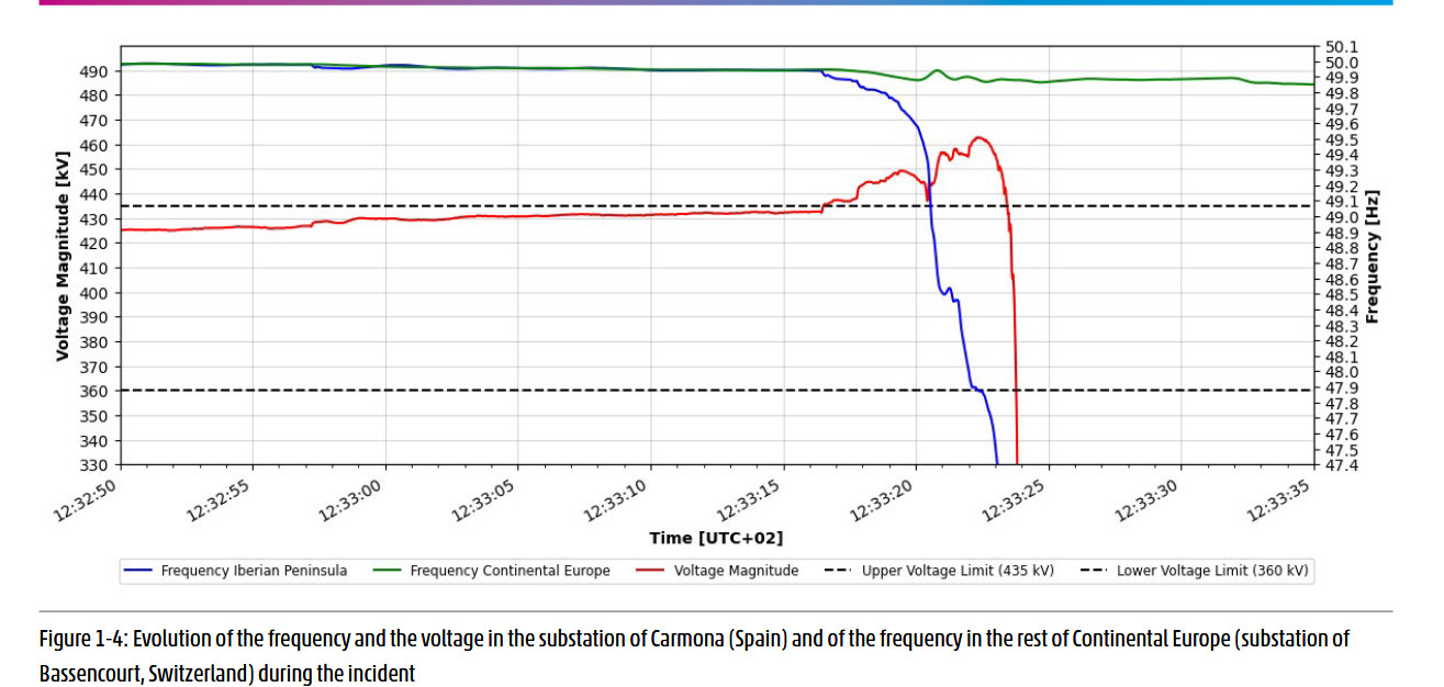

PluribusUnum ::
I Hipotetičen scenari po grafu: povratna zanka napetost frekvenca odpove, prioriteto dobi napetost, regulacija zmanjšuje dodajanje pare/vode in zgubi frekvenco.
II Hipotetičen scenari po grafu: previsoka napetost pomeni, da se upornosti ne ujemajo, tako regulator dela z zmanjšano močjo
