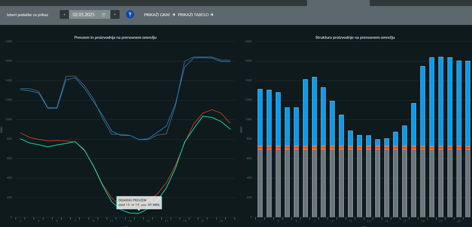

https://www.bsp-southpool.com/rezultati...
Daj poglej si že številke in ne ponavljaj istih traparij.
SambaShare ::
Ne spreminjaj teme. Govoril si o ceni znotraj dneva. In tu je, kadar te vaše pozlačene elektrarne delajo, razlika v ceni 5x plus.
