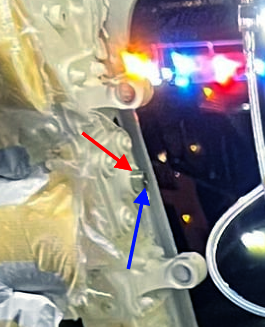

Jazon ::
darkolord je izjavil:
M-XXXX je izjavil:
Lahko je bil en vijak na letalu za pol obrata za pritegnit, lahko so bili že skoraj vsi odšraufani pa je samo še pol navoja držalo... Prvo ni ravno kritično, drugo je pa malo drugače...
To je fotka dela levega spodnjega tečaja in kaže tri losane vijake. Đizs.
Glede na zunanjo fotko Alaska 1282 so tečaji vstavka še vidni, vse ostalo pa je odletelo.
Domneva se, da tudi na zgornji strani, vstavek na vodilni valj ni bi pritrjen z vijakom. Iz fotke na notranji strani je viden navoj v valju, kar bi pomenilo da vijaka ni bilo, ali pa se je odvil.
  • spremenil: Jazon ()

s1m0n ::
Jazon je izjavil:
Omenjen vijak je del vrat... ta prepričuje, da se lahko vrata izmaknejo/dvignejo iz teh zatičev/vodila.
s1m0n je izjavil:
Omenjen vijak je del vrat... ta prepričuje, da se lahko vrata izmaknejo/dvignejo iz teh zatičev/vodila. Ali je mogoče govora o vijaki, ki drži sam ta valj?
s1m0n je izjavil:
  • spremenil: s1m0n ()

Jazon ::
s1m0n je izjavil:
Jazon je izjavil:
Ja, ti misliš zaklepni vijak.
Glede na majhno širino vodilnega valja je bila podana domneva, da bi moral biti vstavek (vrata) na vodilni valj pritrjen z vijakom.
