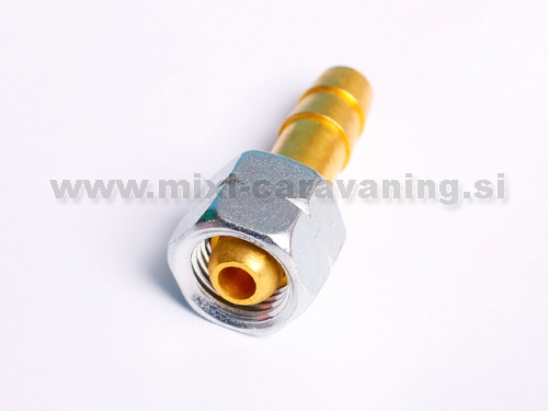

Senzor ::
Tole je slika inštalacije:
 inštalacija
inštalacija
Tisti, ki je priklapljal, je zamenjal cevi za N20 in 02.
Se pa sprašujem, kako je lahko šlo skozi nadzor tudi to, da so spoji narejeni z navadnimi objemkami, brez kakršnihkoli spojk oz. "smrekic". Nisem iz tega foha, pa vem, da če bi kaj takega delal, bi dal na koncu "smrekico", ne pa šlauf direktno na bakreno cev.

Kakon tocno pa naj bi po tvoje to zgledalo? Bomo elektro kable vlekli vsako zilo v svoji cevi, da se mujo je bo mogel zmotit? Al naredimo kar locene vticnice za nulo fazo in zemljo, pa bo vsaka naprava priklopljena na tri konce?
Cevi so bile color coded, sam sistem je bil zastavljen tako, da je predvideval minimalen user input. Ampak ker niti tega ni bilo je prislo do nesrece.
Ravno zato so standardi in kontrole. Samo ce je nekdo tako neskocno malomaren, da se bianko podpise, da je vse ok, brez da opravi minimu od tega za kar je placan potem je tezko pricakovat, da ne bo slej kot prej slo kaj hudo narobe.
 smrekica
smrekica
Ker vsak cent prisparan nekaj pomeni in ker so izvajalci praviloma zlizani z nadzorniki na sistemskem nivoju.
Vsaka taka spojka stane 50 centov, ko jih namestih par 100k se pa ze pozna. In ker praviloma dela tudi tako po salabajzersko se vsi trepljajo po rami kako so prihranili.
