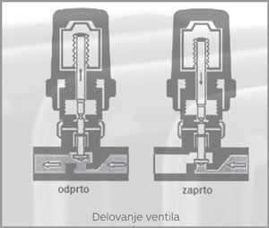

Solatko - Trditev:
"Če je vhodni ventil, zaradi okvare zaprt, v radiatorju ni potrebnega pritiska,"
in trdtev
"Če voda ne vstopa mimo ventila ampak spodaj, bo avtomatski ventil zabijalo in to kar konkretno ropota takrat, ko bo hotela voda ven."
se izključujeta.
Do zabijanja pride pri napačno obrnjenem ventilu, ki je v tlačnem ravnovesju odprt, zato ker najprej tok vode tak ventil zapre potem pa sledi tok vode iz spodnje (v normalnem stanju odvodne) strani in spostavi tlačno ravnovesje, ki odpre ventil in cikel se ponovi ...
Priznam moja domneva o narobe obrnjenem termostatskem ventilu v realnem stanju ne pije vodo in se posipam s pepelom.
Je pa vsekakor boljše odzračiti radiator (sploh pri "Ruskih" rebrastih radiatorjih) pri dvodu vode skozi zgorni ventil; saj v tem primeru tok odnese zračne mehurje (,ki se predvsem pri rebrastih radiatorjih) zatikajo med rebri k odzračevalnemu ventilu.

Kaj pa če je termostatski ventil narobe obrnen. Običajno (dvocevni sistem) je, da topla voda prihaja v radiator z zgornje strani. Pri takem sistemu pa to ni vedno res, ker prihaja topla voda v polovici primerov iz spodnje strani.
Če je na termostatskem ventilu prikazana smer toka vode (puščica)
pri toku vode v nasprotni smeri tak ventil deluje samozaporno
Poglej si ta video. Se igla vedno vrne v pravi položaj? Tudi ko črpalka deluje?
Glede na narobe obrnjen ventil povsem verjamem Solatku, da klenka.
v naslednjem prispevku sem podal link, do prikaza sistema
V bistvu do prikaza ventila, ki ga enocevni ima dvocevni pa ne (njegova funkcija je opisana v linku)
