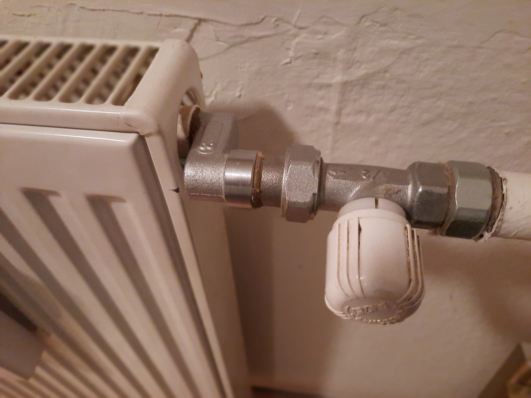

No, da se malo javim, kako stoji zadeva. Včeraj sva se dobila z lastnikom in sem mu povedal par zadev seveda iz vašega pisanja, ker ne jaz ne on pri 84ih nimava pojma o tem :). Rekel je, naj pokličem upravnika in mu povem, da je pripravljen plačat komplet menjavo radiatorjev, da pa naj on (njegovi) pride pogledat in pove, kaj je potem primerno, da bo grelo, cena ni pomembna bo plačal vse. No, danes zjutraj jaz kličem upravnika in mu to povem, pa obrne plato in reče, da ne more garantirat, da so res radiatorji krivi in da se izklapljajo ko je dosežena notranja temperatura 21 stopinj, da bo prišel izmerit. Sem mu lepo rekel, da nima kaj merit in da od kdaj oni men v stanovanju temperaturo merijo :))). Na koncu sem mu še navrgel, da jaz hočem cel radiator topel in ne pol mlačnega, pol pa hladnega in da je čisto moja stvar, če hočem jaz met 26 stopinj notri. Drži pa, če imam nonstop okna zaprta, da nekje 22-23 je notri čez dan, to pa ja. No, v glavnem, zdaj je obljubil, da pride nekdo od njihovih preverit zadevo.
Se mi zdi, da se mu je s tistim o 21ih stopinjah in "izklopu" mal zareklo in majo to za celo stolpnico kaj nastavljeno?
Saj ni naloga upravnika,da ti on sanira ogrevanje. Njegova naloga je bolj v smislu nadzora, da poskrbi, da se zaradi sanacije ne poslabšajo pogoji ostalim sosedom. Strokovnjaka pa najbolje, da poiščeš sam, prvič, ker bo najceneje in drugič, ga boš lahko za kaj zagrabil, če ne bo naredil v redu.
Sicer pa če je napaka v termostath, to ne bo ne vem kakšen strošek. Ker pa se je kurilna sezona že začela, verjetno ne bo možno izprazniti ogrevalne vode, ampak bo mojster moral uporabiti metodo cevnega zamrzovanja.
Če ima radiator notranje cevi s premerom večjim od premera by-passa, potem je še manjši problem. Zapreta se oba radiatorska ventila in zamenja prilagoditveni člen z večjim presekom. Će pa imajo tudi radiatorji notranje cevi 1/2" ali manj pa bo žal treba menjati radiatorje.
Če pa je kriv zrak v radiatorjih, si pa lahko kar vesel, ker ga bo strokovnjak brez problemov izpustil.
Pa še to. Mogoče si se obrnil na napačen forum, ker tukaj prevladuje računalništvo in elektrotehnika. Poskušaj s problemom še na PSS ali STROJNIŠTVO, tam je več strokovnjakov in boš celo koga dobil, da ti pride pogledat.

No, danes sta prišla in upravnik in mojster. Gospod je takoj povedal, upam, da sem si prav zapomnil: napačni ventili so, ne bi smel bit termostatski, ampak navadni 3/4, ker to kar je sedaj, gre zaradi tega premalo vode naprej, druga napaka pa je to koleno, ki pa sploh upočasni (zaustavi?) pretok. Namesto tega, pravi, je treba dat lepo zaobljeno bakreno cev spodaj in zgoraj, ki gresta v radiator. Pač bo treba radiatorje za par cm prestavit levo od cevi. Za konec pa je povedal, da radiatorji so ok, nič menjavat, ker bodo greli super. Zdaj sta se z upravnikom zmenila, ker pravi, da tle pri nas nikdar ne izpraznijo sistema, da bodo ob menjavi za tisti čas izklopili sistem, v stanovanju se bo pa zamrznilo cevi pa je. Strošek bo pa okoli 300€ plus delo, kar pa itak lastnik plača. Aja, rekel je še, da termostatski ventili so drugače super, samo ne za ta sistem :). Nč, dajmo videt, vam pa vsem skupaj en velik hvala.
VIP58 ::
Dovodna cev do radiatorja je 3/4", ventil je 1/2", moral bi imeti enak premer kot cev. Brez potrebe je reducirano. Aja, prihranili so nekaj evrov. Dodatni upor pa povzroči še dvojno koleno pred radiatorjem.

VIP58 in točno to, kar si napisal je mojster omenil ;).
Ni težava s 3/4" na 1/2", ampak kot kaže ventil in koleno (ter tudi verjetno nekoliko radiator; se bo pokazalo po zamenjavi ventila in kolena).
Ker tisto reduciranje je po celem bloku in z namenom da malo zaduši pretok, kar je s prejšnjimi radiatorji in ventili delovalo.

Laično bi rekel, da je osnovni problem v radiatorju. Pri rebrastem imaš zgoraj & spodaj vodoravni liniji, ki sta povezani z lamelami, pri novem pa ti T-člen razdeli vodo na levo&desno polovico.

Sem že večkrat pisal, pa kaže da nihče ne bere, "tepejo" te hidravlični upori! (ventil zgoraj/spodaj, manjši presek cevi in bistveno:radiator!) Vsi ti upori se seštevajo, voda teče, kjer so manjši upori in to je v tem primeru "bajpas" cev.
Zakaj pa že sedaj niste menjali spodnjega ventila???????? Mislim, da zamenjava ne bo rešila težave.
Če ima vodovodar dovolj "jajc", naj malo stisne "bajpas" cev.

V bistvu se s tabo strinjam. Sicer nismo dobili informacije, če je radiatorje kdo prezračil. Ta, ali ima vodovodar dovolj jajc, je brez veze. Sistem je pred zamenjavo radiatorjev očitno funkcioniral. Torej, sedaj je OP z aktivnostmi ugotovil, da je stanje nespremenjeno po izvedenih korakih:
- zamenjava termostatskega ventila z navadnim,
- z zamenjavo adapcijskega kolena z zvito bakreno cevjo,
- odzračenjem radiatorjev?
Torej ostanejo še samo radiatorji.
Ampak glede po priloženih slikah, se mi zdi, da je polcolski ventil še vedno premajhen in tudi premer povezovalnih cevi v primerjavi s cevjo by-pass-a se mi zdi premajhen.
Sedaj, takšne sanacije: poizkusimo to, pa še to, pa še to... se mi zdijo tako mimo in tudi drage. Zakaj se ne angažira kakšnega teoretičnega strokovnjaka (npr. projektanta), ki bi lahko izračunal točne preseke in tudi ugotovil, če je takšen radiator sploh primeren za enocevni sitem ogrevanja.
Glede na zadnji spot OP pa je izgleda dovod od spodaj, torej bi moral biti regulacijski ventil spodaj in potem tudi radiatorji niti slučajno niso primerni.
Glede na zapisano "Pri zgornji se vroče konča tik za povezovalno cevjo, spodnja je pa cela vroča, tudi nova bakrena, je vroča do radiatorja. " je res dovod tople vode od spodaj.
Malo bi izboljšal situacijo hidravličnih uporov (kot je že nekdo napisal) kroglični ventil. Bistveno težavo pa jaz vidim v radiatorju in prevelikem uporu.

Na spodnji priklop radiatorja bi dal tripotni ventil. S pripiranjem bi določal koliko vode gre k sosedu zgoraj in koliko skozi tvoj radiator. Na zgornji izhod iz radiatorja, bi dal pa termostatski ventil, tako da bi vsa voda tekla k sosedu, ko bi ti imel dovolj toplo, tako da mu ne bi po nepotebnem manjšal pretoka.

Ta sistem je deloval, dokler so bili montirano veliki lito železni radiatorji, priklopljeni na debelejše cevi. Upori v radiatorju so bili manjši, zato je grelo. Sistem pred popravilo, pa ima že v radiatorju manjše preseke, dodano je bilo 2x koleno z 90 stopnijskim ovinkom, pa še cevi sta zožani.
Skozi tak sistem bi še zrak pod pritiskom težko stekel brez piskanja.
Brez tropotnega ventila ne bo šlo.

pozdravljeni, čitam celo zgodbo od začetka in se čudim, ker pri nas na glinškovi ploščadi smo v letu 2007/8 adaptirali stanovanje in je še vedno enocevni sistem, zamenjani so radiatorji, pol colske cevi so zamenjane s 16mm bakrenimi, ventili spodaj so tripotni, dotok vroče vode je spodaj, zgoraj so termostatski ventili, v glavnem deluje kot pred zamenjavo.

Sicer pa je pač tako, da enocevni sistem deluje le, če se ga zbalansira kot celoto, torej da so usklajeni tako bypassi kot radiatorji. Če vsak nekaj po svoje čara, bo štala.
Skratka zaradi šparanja malce cevi so z enocevnimi sistemi naredili same probleme.

mihagr: evo, to je to, bravo. Že printam tvoji sliki ;). Je pa res žalostno, da kao mojstri, ko takole pogledaš, eni res pojma nimajo. Več sem zvedel od vas, tu na s-t kot od upravnika in mojstrov skupaj. Jah, nič, še dobro, da še nista prišla, ko bosta, pokažem sprintane slike in odgovor Mihe, pol naj se pa hebejo vsi skupaj, res.
Se pa strinjam z energetikom, ima še kako prav. Bypassa ne bi upal tikat, pa da mi ponudijo, ker to pa res lahko nardimo tako štalo, da me bo še bolj glava bolela, kokr me že ne ;).

mihagr, lahko vprašam nekaj? Na oni sliki, ko prideta iz desne strani dve cevi do radiatorja, iz kod sta speljani? Thx.
mihagr ::
Pred prenovo stanovanja sta bili ti dve cevi tako kot pri enocevnem sistemu ena sama cev s prečno cevjo, ki ju je povezovala (bypass) in nanju je bil priključen stari radiator. Sedaj smo samo "oba konca obeh cevi" podaljšali in prečno cev (bypass) predstavlja spodnji tripotni ventil, ki se ga vidi na sliki. Ta ventil ima tudi funkcijo bypasa, lahko uravnavaš kakšna količina vode gre mimo tebe.
Je pa še nekaj pomembno, v teh ventilih je na eni strani (proti radiatorju) nekakšen čepek, tako, da če narobe narediš priklop dotok "forlauf" in odtok "rucklauf" ti radiator ne greje, ker tisti čepek deluje zapiralno, menda pa je notri zato, da preprečuje premočno šumenje vode. To vem, ker se je Jure O. dober fant, ki mi je delal prenovo, najprej zmotil in je zamenjal dotok, odtok ravno pri tem radiatorju.

Samo za razjasnitev, naše priključne cevi so izgledale natančno tako kot na tvojih prvih dveh slikah.

Ce se ne bos dotikal bypassa potem resitev kot je na sliki ni mozna, ker so morali predelat bypass da je povezan preko spodnjega ventila.
Super, mihagr, maš pijačo v dobrem, ne boš rabil daleč hodit ;). Zdej sem jaz lepo skopiral tvoje zapise in sliki, da si bodo gospoda z upravnikom na čelu lahko v miru prebrali, kako je treba nardit, in vse skupaj poslal na mail upravniku in mojstrom. Jutri ob 12h pa pridejo, da vidim, če jim tekom noči uspe razvozlat tvoje šifre za jederski radiator tipa zemlja-zrak-voda :).
P.s.: upam, da ne zameriš, ker sem izkoristil tvoje izkušnje zcmenjavo, da podelim, ker mislim, da bi brez tega še tri naslednje zime gruntal, zakaj ne greje zadeva ;).

DeeJay ::
dober dan/ večer
eno vprašanje za nekoga s prakso
v hiši imam en radiator, ki je montiran pod delovno mizo, posledično je ventil (termostatski) tudi pod mizo in posledično slabše dostopen.
Dovod in odvod imam iz vrha, torej gresta cevi skozi mizo v radiator.
aha, cevi so železne, sistem dvocevni , problemov z samim gretjem ni
Ker bi rad imel boljši dostop do ventila in ker bi najraje naredil "modifikacijo " sam, mi je najlažje, da dovodno cev nad mizo preprosto odrežem za dolžino ventila in vstavim dodatni radiatorski ventil vmes. Ena stran ventila gre direktno na cev, druga z "holandcem" pa ima moški navoj - torej bi vmes dal povezovalni člen - ženski
Originalni ventil na radiatorju bi pač odprl 100%
Sedaj pa vprašanje.
Ker bi se "lepše" izšlo ( več prostora za postavitev ventila in boljši dostop) če bi dodal nov ventil na izhodno / odvodno cev kot na dovod me zanima, če bi stvar funkcionirala OK.
Načeloma ne vidim problema, lahko pa, da se v praksi izkaže taka regulacija slaba ( ventil bi bil elektronski, termostatski)
hvala za vsako info.
lp
zakaj pa ne daš "pametne" termo glave že na obstoječo stanje? pol pa lahko iz daljave štimaš karkoli hočeš
Don't f with me.
ales43 ::
@DeeJay
saj imam digitalni / pametni termostat na ventilu, je pa res , da se mora spremembe nastavljati na njem - torej zopet pod mizo
v osnovi sem nastavil režim delovanja ampak kdaj ti paše malo topleje kdaj pa manj in te nastavitve potem delaš pod mizo, kjer je ventil takoj pod desko in ne samo slabše dostopen ampak tudi zelo slabo vidno, kaj nastavljaš
Se mi zdi, da bo najlažje vse skupaj nastavljati s čisto običajno termostatsko glavo, ki bo na dosegu roke.
torej vprašanje, ali bo termostatska glava približno Ok regulirala, ker kot je že @fikus rekel, se krmili preko zraka in preko tople vode, ki pa bo na povratku veliko nižja, torej verjetno tudi "skala" ne bo ustrezna ( pa to me ne moti), če bo sama regulacija delovala kolikor toliko konstantno
Seveda bo delovala, pac ne na isti nastavitvi, kot na topli strani.
