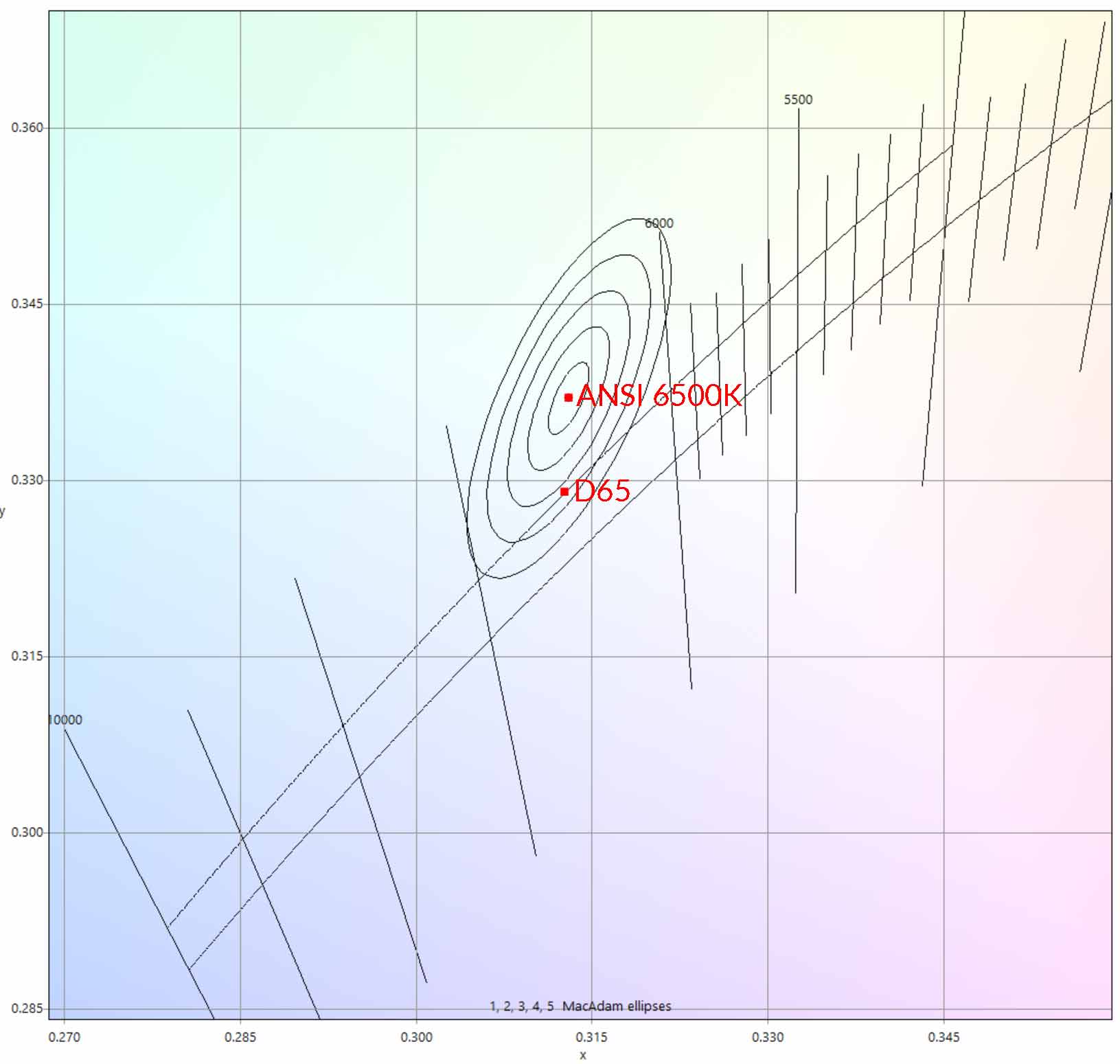

Načeloma ti nebi bila všeč. Ker se kalibrira na Illuminant D65m kar pa pomeni temperaturo barve okoli 6500K. (naravna svetloba).
Ker pa je večina uporabnikov tvja navajena na žive barve in ''bela mora bit bela'', ti garantiram, da ti vsaj na začetku ta rumen oddtenek slike nebo všeč. Ko pa se navadiš je pa super.
